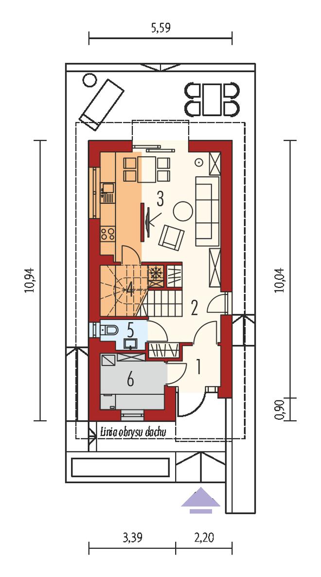

Parter 37,16 m2
2,89 m2
hol z komunikacją
10,2 m2
19,88 m2
schowek
2,35 m2
1,84 m2
Razem 37,16 m2

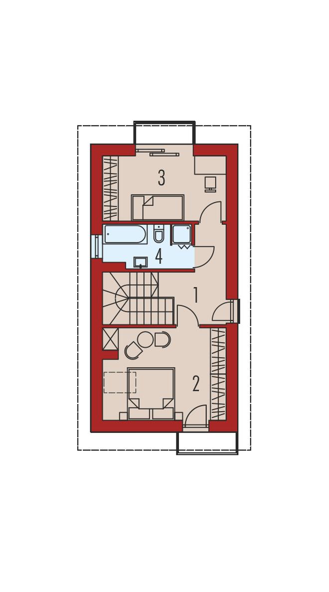

Piętro 39,76 m2
6,68 m2
16,15 m2
11,51 m2
5,42 m2
Razem 39,76 m2
