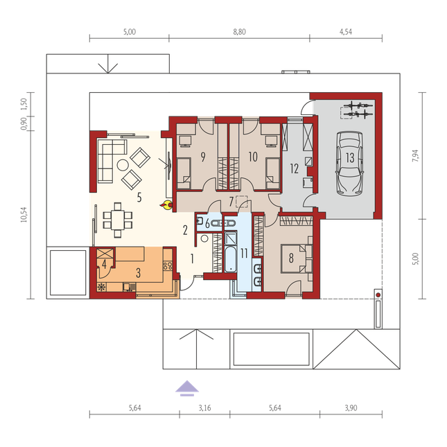

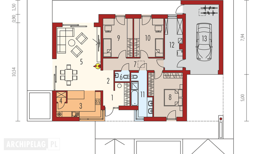

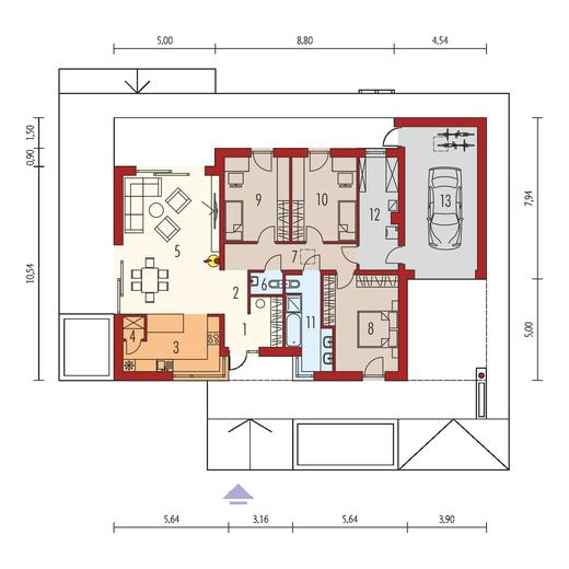

AG104
Mini 4 G1 MODERN
Parter 114,5 m2
5,97 m2
2,98 m2
11,73 m2
1,11 m2
32,24 m2
1,67 m2
8,22 m2
16,08 m2
13,1 m2
13,06 m2
8,34 m2
Razem 114,5 m2
10,33 m2
25,1 m2
25.34 x 19.94 m
114,5 m2
189,9 m2
155,1 m2
35,43 m2

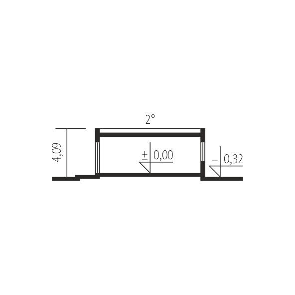

2°
436,33 m3
4,09 m
18,34 x 12,94 m
25,34 x 19,94 m
