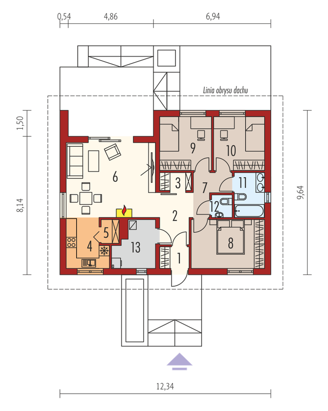

Parter 79 m2
2,14 m2
5,64 m2
1,81 m2
6,14 m2
1,37 m2
22,17 m2
3,85 m2
11,79 m2
9,17 m2
9,01 m2
4,42 m2
1,49 m2
Razem 79,0 m2
5,78 m2
20.34 x 17.64 m
79 m2

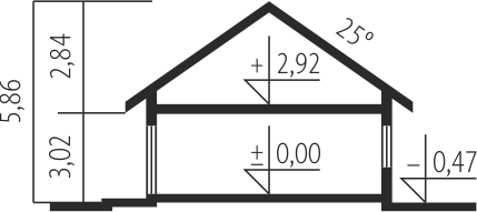

25°
241,92 m3
5,89 m
