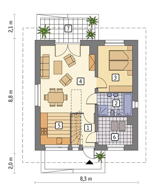

48,9 m²
LP | Pomieszczenia | netto | użytkowa |
1 | przedsionek | 4,6 m² | |
2 | łazienka | 5,1 m² | |
3 | sypialnia | 10,1 m² | |
4 | pokój dzienny | 23,1 m² | |
5 | kuchnia | 6,0 m² | |
Razem | 48,9 m² | ||
6 | kotłownia | 5,8 m² | |
7 | taras | 10,2 m² |

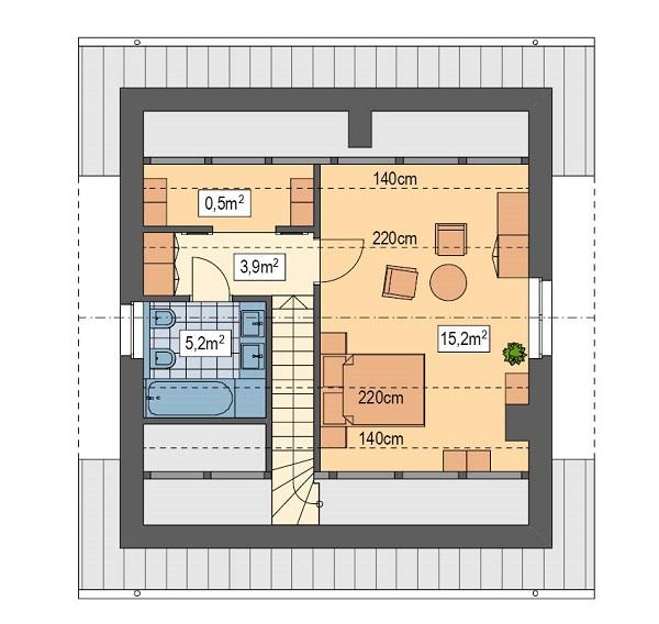

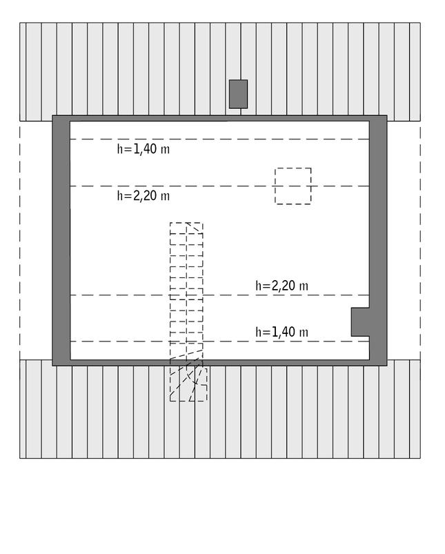

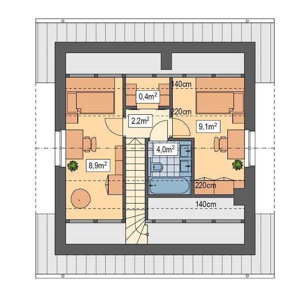

Do indywidualnej adaptacji (26,2 m2 powierzchni użytkowej)
PRZYKŁADOWA ARANŻACJA PODDASZA. W dokumentacji projektowej poddasze jest niezagospodarowane

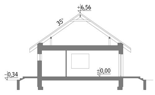

Pozycja | Wartość |
kąt nachylenia dachu | 35 ° |
wysokość w kalenicy | 6,90 m |
wysokość parteru | 2,69 m |

W projekcie przewidziano możliwość wykorzystania dodatkowej powierzchni mieszkalnej na poddaszu, po dostosowaniu pomieszczeń do stałego pobytu osób (26,2 m2 powierzchni użytkowej).

- Kąt nachylenia dachu 35°
Wysokość w kalenicy
6,90 m
Wysokość w kalenicy
Wysokość budynku, mierzona od poziomu terenu (przy najniżej położonym wejściu do budynku) do najwyższego punktu konstrukcyjnego dachu (bez uwzględnienia wysokości kominów).
- Wysokość pomieszczeń parteru 2,69 m
