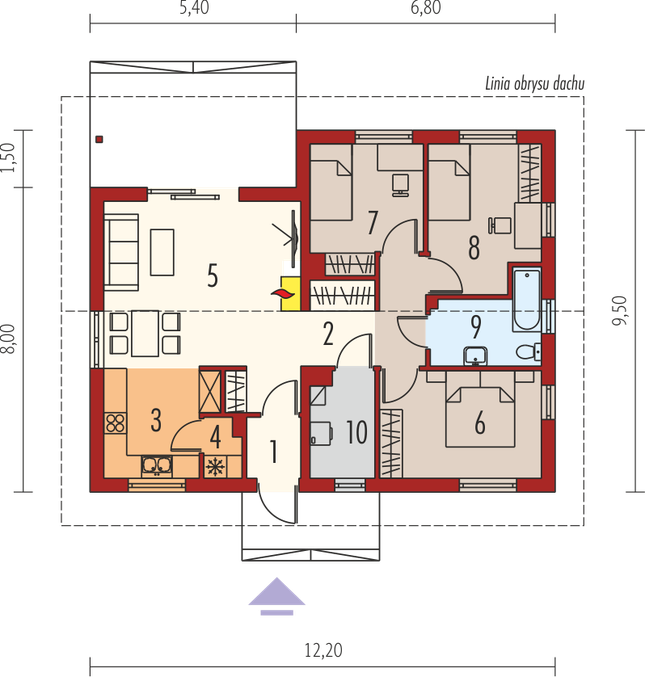

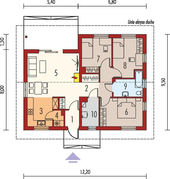

Manuela
Parter 80,92 m2
2,2 m2
10,96 m2
7,67 m2
1,41 m2
21,49 m2
11,79 m2
9,23 m2
10,52 m2
5,65 m2
Razem 80,92 m2
4,51 m2
20.20 x 17.50 m
80,92 m2
115,16 m2
98,21 m2
4,51 m2
20°

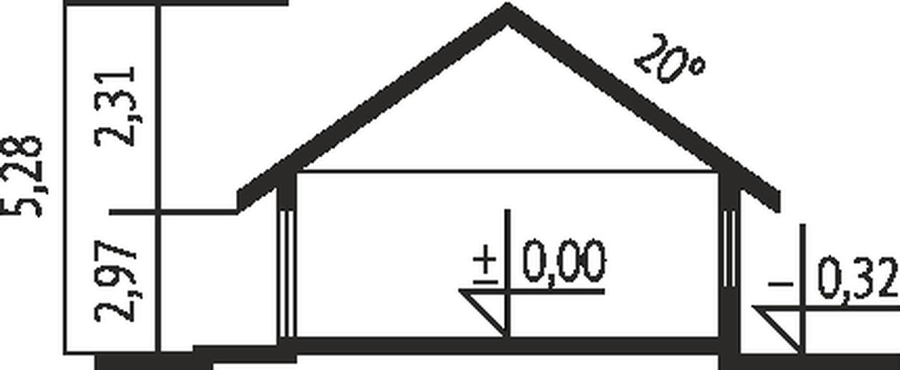

264,32 m3
5,28 m
12,2 x 9,5 m
20,2 x 17,5 m
Charakterystyka: Dom parterowy, niepodpiwniczony
Przeznaczenie: Dom dla 3-4-osobowej rodziny
Technologia i konstrukcja:
Ściany zewnętrzne: murowane, dwuwarstwowe, beton komórkowy, ocieplenie 12 cm
Strop: strop międzypiętrowy gęstożebrowy Teriva, ocieplenie wełna mineralna 28 cm
Dach: konstrukcja drewniana, dachówka ceramiczna lub cementowa
Rozwiązania instalacyjne:
Ogrzewanie: kocioł gazowy kondensacyjny, rozprowadzenie ciepła: grzejniki
Wentylacja: grawitacyjna
Wykończenie:
Elewacje: tynk cienkowarstwowy mineralny, okładzina drewniana
Stolarka: drewniana, PVC lub aluminiowa
