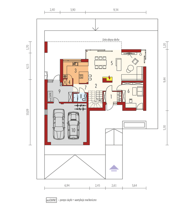

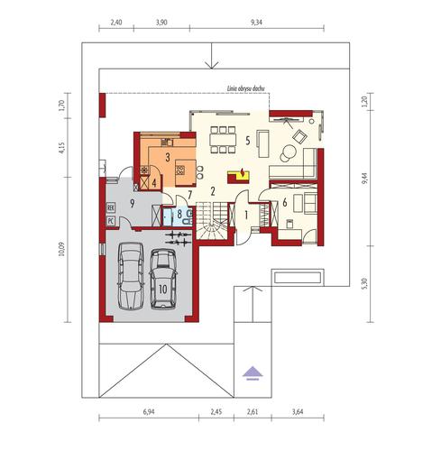

Parter 84,74 m2
4,31 m2
13,03 m2
11,59 m2
1,28 m2
36,75 m2
gabinet
12,06 m2
3,02 m2
2,7 m2
Razem 84,74 m2
10,54 m2
35,93 m2

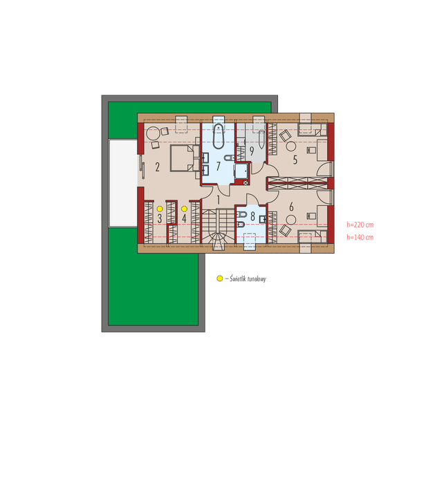

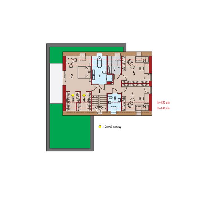

Poddasze 72,09 m2
7,75 m2
16,6 m2
3,86 m2
3,27 m2
12,82 m2
12,82 m2
8,09 m2
3,34 m2
3,54 m2
Razem 72,09 m2

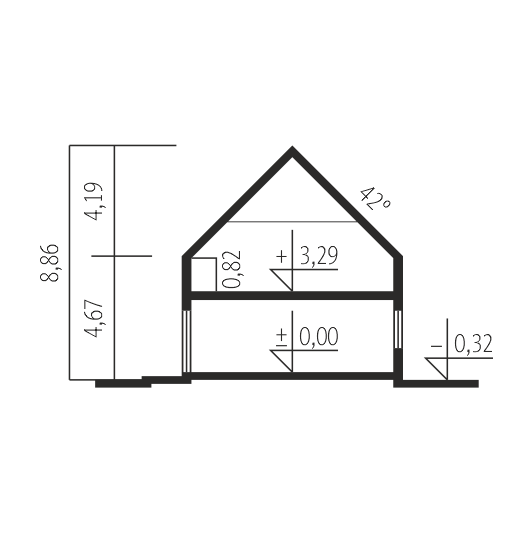

42°
652,51 m3
8,86 m
