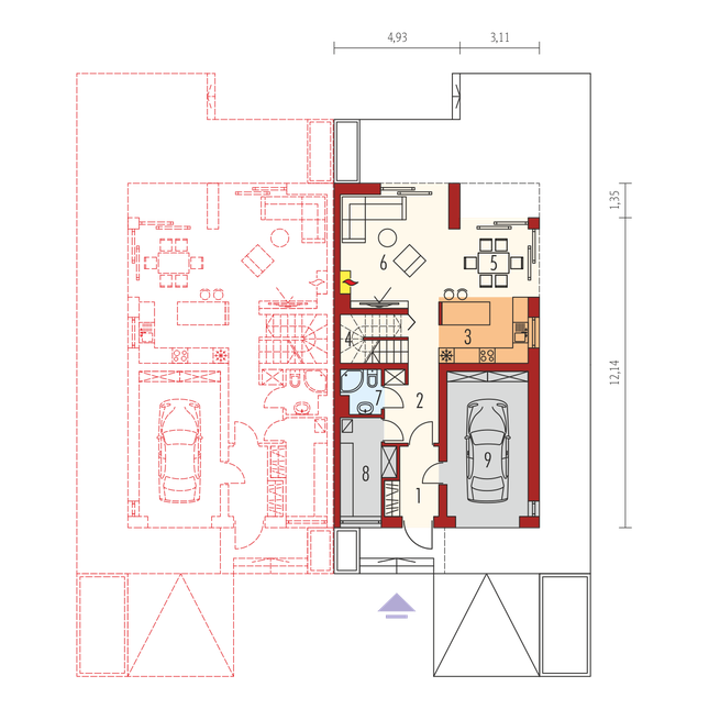

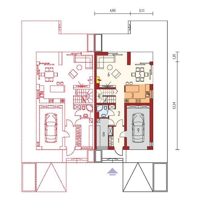

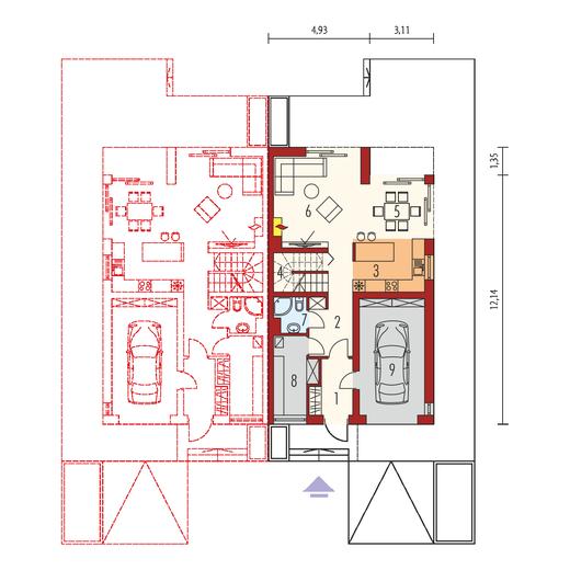

Parter 56,13 m2
4,86 m2
hol z komunikacją
10,84 m2
8,21 m2
2,18 m2
jadalnia
8,82 m2
18,75 m2
2,47 m2
Razem 56,13 m2

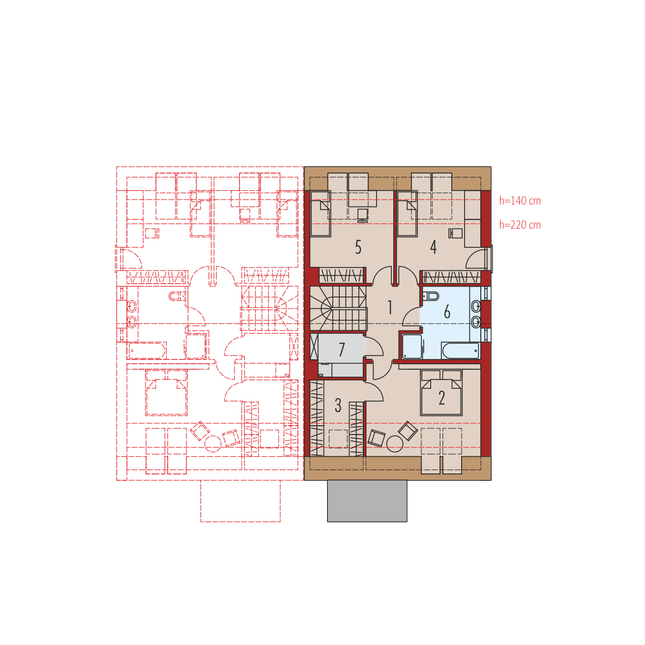

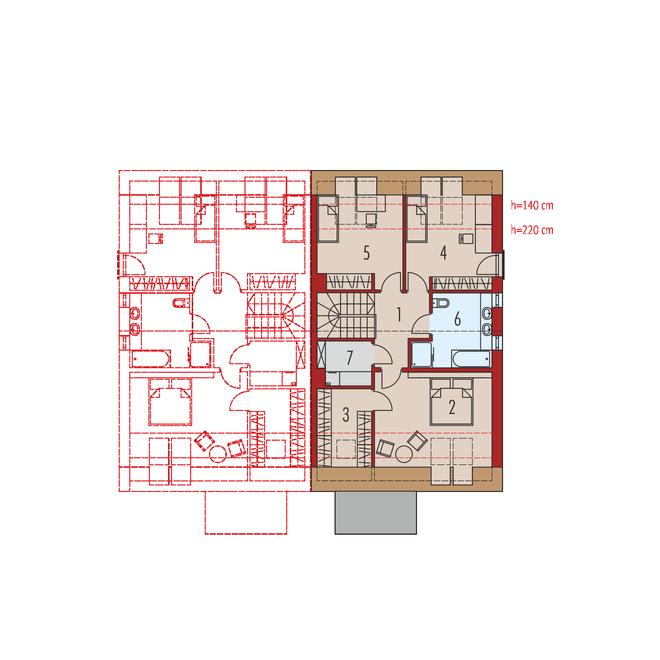

Poddasze 61,33 m2
5,91 m2
15,38 m2
5,42 m2
11,09 m2
10,73 m2
8,86 m2
3,94 m2
Razem 61,33 m2

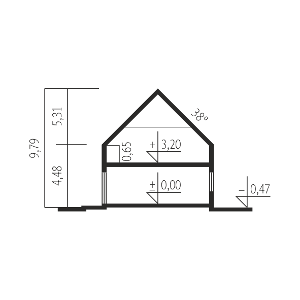

38°
430,95 m3
9,76 m
