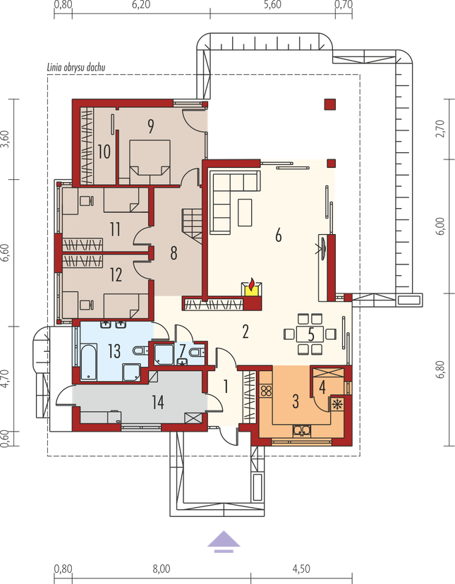

Parter 130,11 m2
5,04 m2
10,47 m2
9,9 m2
1,62 m2
jadalnia
10,46 m2
31,34 m2
2,11 m2
11,14 m2
12,84 m2
5,45 m2
10,92 m2
10,92 m2
7,9 m2
Razem 130,11 m2
10,85 m2

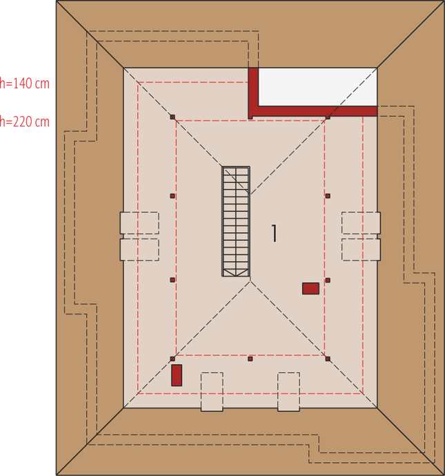

Poddasze
Możliwość wykorzystania 61,22 m2 pow. użytkowej na poddaszu (po dostosowaniu pomieszczeń do stałego pobytu osób) - indywidualna adaptacja projektu
poddasze do adaptacji
61,22 m2

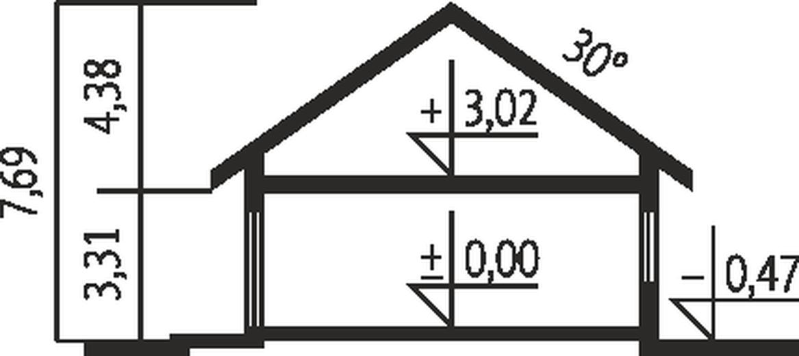

429,48 m3
7,69 m
