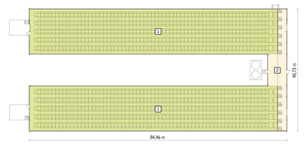

Kurnik dla 100800 kur niosek, w systemie klatkowym
Przyziemie
sekcja klatek
2412,46 m2
komunikacja
117,1 m2
Razem 2529,56 m2
2529,56 m2
2580,96 m2
2529,56 m2
20°
21938,14 m3
10,56 m
40,73 x 84,46 m
Utrzymanie
klatkowy

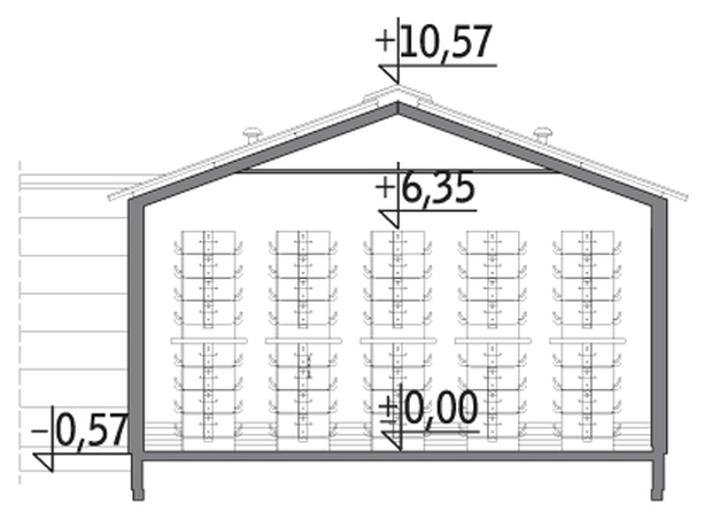

Budynek w konstrukcji stalowej, parterowy, niepodpiwniczony. Obiekt przeznaczony do produkcji jaj - chowu 100800 kur niosek, w systemie klatkowym (403,20 DJP). W projekcie nie uwzględniono pomieszczeń obsługi technicznej oraz technologicznej - należy je zlokalizować w innym budynku lub doprojektować w ramach indywidualnej adaptacji projektu.
System utrzymania: klatkowy. Odbiór jaj: zmechanizowany, przenośnikami taśmowymi. Zadawanie paszy: zmechanizowane. Usuwanie odchodów: zmechanizowane, taśmociągiem do kanału zbiorczego
