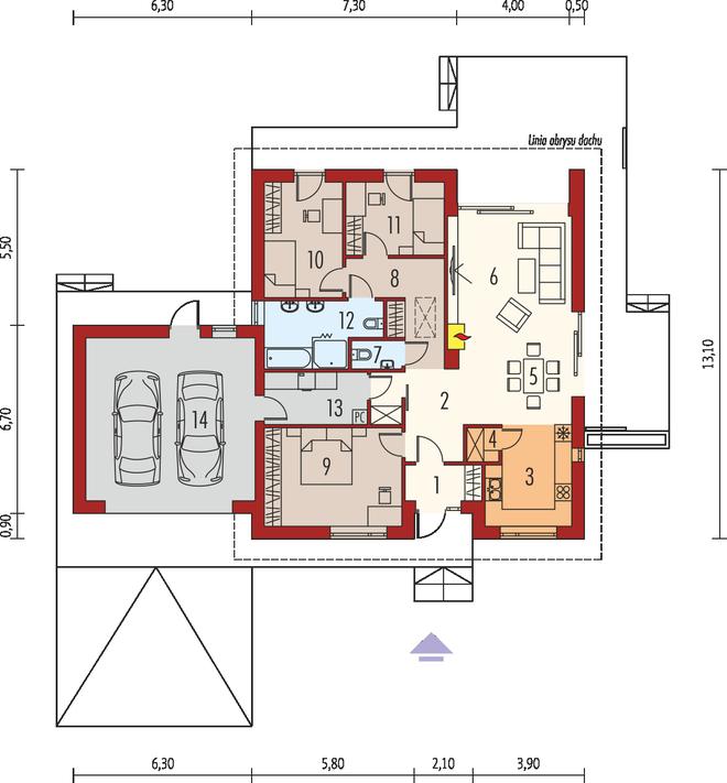

AG155
Iwo II G2 ENERGO PLUS
Parter 109,7 m2
3,31 m2
8,3 m2
10,05 m2
1,3 m2
jadalnia
7,67 m2
23,24 m2
1,69 m2
8,96 m2
16,71 m2
11,1 m2
8,83 m2
8,54 m2
Razem 109,7 m2
6,58 m2
34,16 m2
25.10 x 21.10 m
109,7 m2
195,85 m2
163,92 m2
40,74 m2
34,16 m2

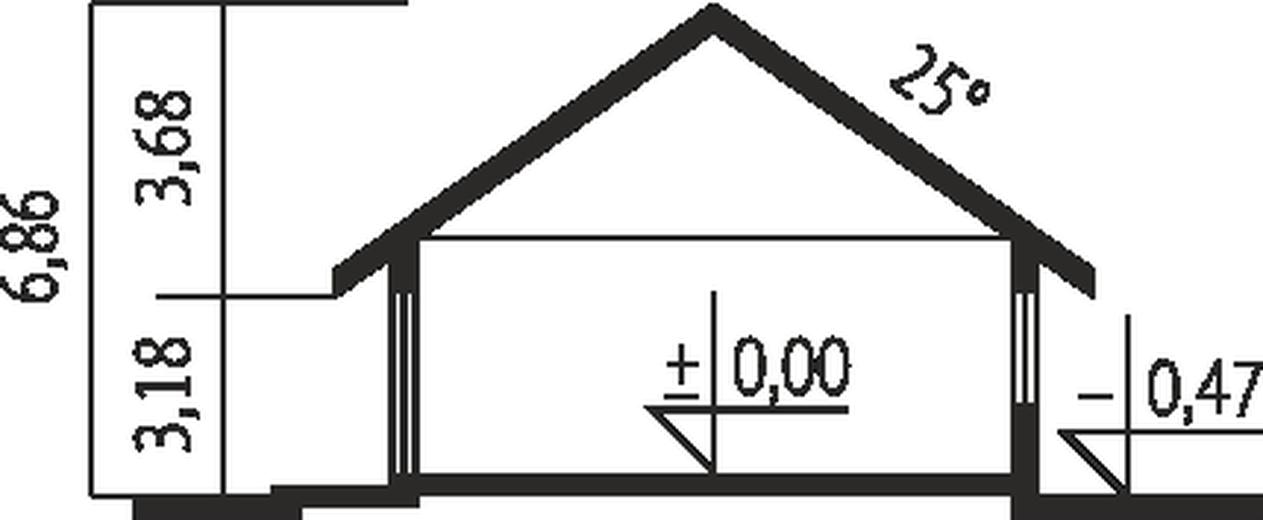

25°
458,23 m3
6,86 m
18,1 x 13,1 m
25,1 x 21,1 m
