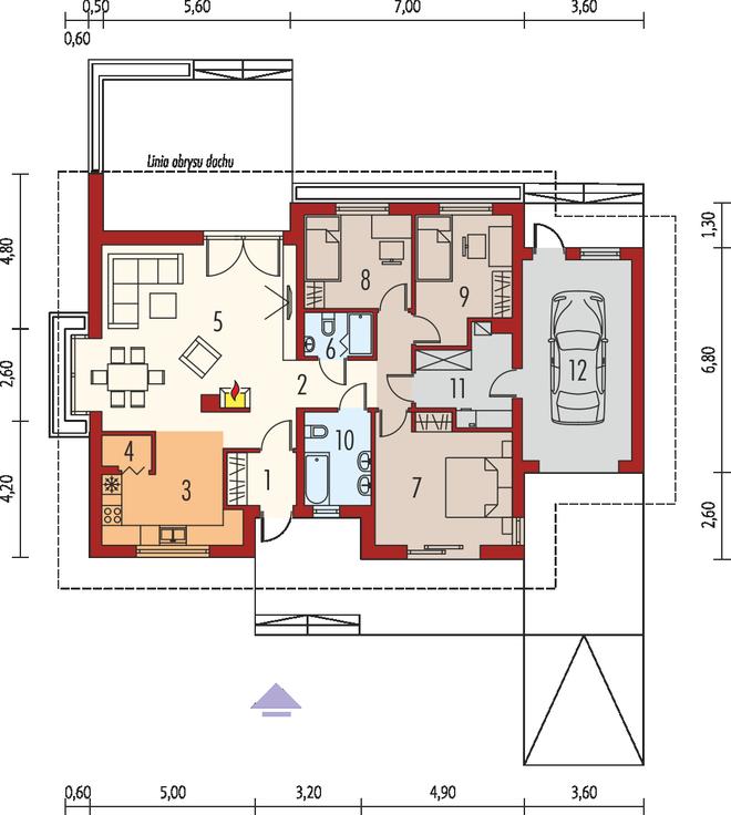

Parter 99,75 m2
3,24 m2
10,65 m2
9,89 m2
1,49 m2
31,93 m2
2,7 m2
15,24 m2
8,88 m2
10,18 m2
5,55 m2
Razem 99,75 m2
6,87 m2
19,77 m2
24.30 x 18.70 m
99,75 m2
166,99 m2
140,51 m2
26,64 m2
19,77 m2

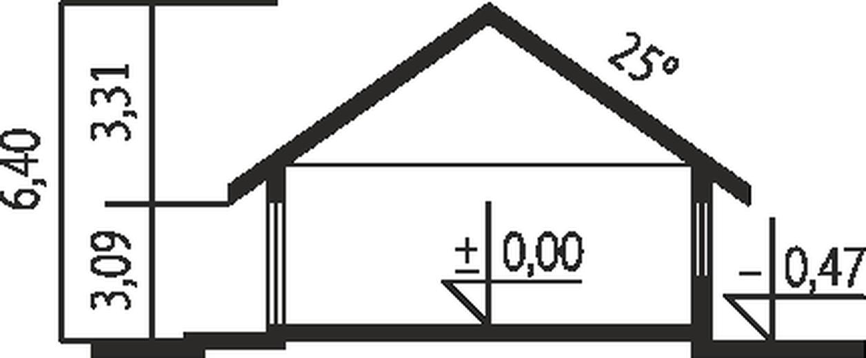

25°
376,8 m3
6,4 m
17,3 x 11,6 m
24,3 x 18,7 m
