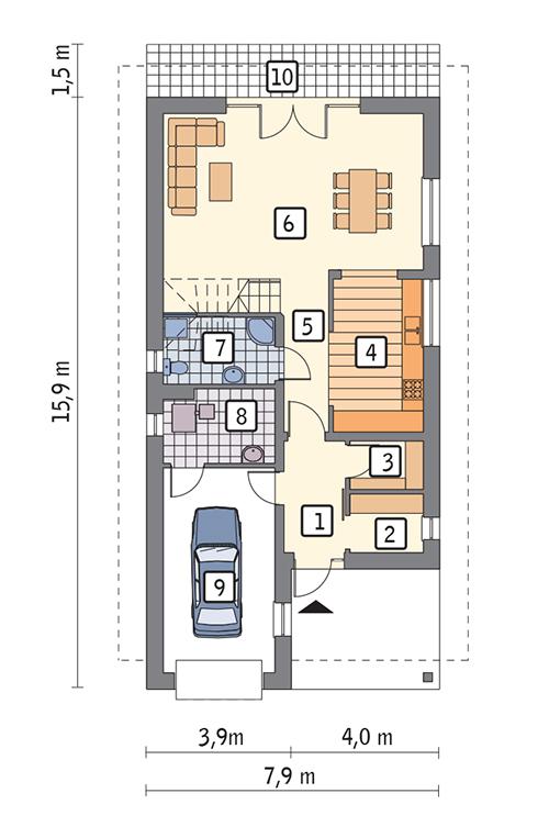

60,4 m²
LP | Pomieszczenia | netto | użytkowa |
1 | przedsionek | 4,8 m² | |
2 | garderoba | 3,0 m² | |
3 | spiżarnia | 2,4 m² | |
4 | kuchnia | 10,3 m² | |
5 | korytarz | 5,2 m² | |
6 | pokój dzienny | 32,6 m² | 30,0 m² |
7 | łazienka | 5,3 m² | 4,7 m² |
Razem | 60,4 m² | ||
8 | kotłownia | 5,6 m² | |
9 | garaż | 16,9 m² | |
10 | taras | 11,2 m² |

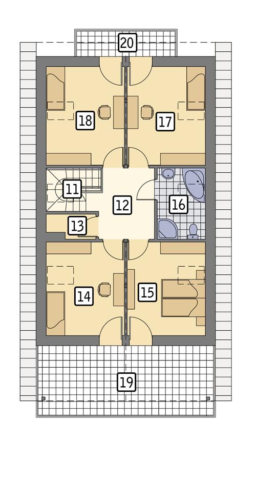

66,4 m²
11 | schody | 3,9 m² | 3,9 m² |
12 | korytarz | 7,9 m² | 7,9 m² |
13 | garderoba | 2,1 m² | 1,7 m² |
14 | sypialnia | 14,6 m² | 12,3 m² |
15 | sypialnia | 14,6 m² | 12,4 m² |
16 | łazienka | 6,4 m² | 4,8 m² |
17 | sypialnia | 13,8 m² | 11,7 m² |
18 | sypialnia | 13,8 m² | 11,7 m² |
Razem | 77,1 m² | 66,4 m² | |
19 | taras | 25,3 m² | |
20 | balkon | 5,4 m² |

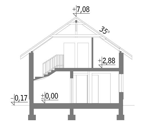

Pozycja | Wartość |
kąt nachylenia dachu | 35 ° |
wysokość w kalenicy | 7,25 m |
wysokość parteru | 2,62 m |
wysokość poddasza: | |
- minimalna | 1,40 m |
- pomieszczeń | 1,40-2,50 m |
