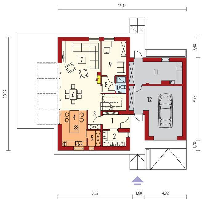

Parter 85,54 m2
3,81 m2
4,84 m2
hol z komunikacją
13,29 m2
12,25 m2
2,71 m2
jadalnia
8,96 m2
23,45 m2
3,0 m2
gabinet
10,93 m2
2,3 m2
Razem 85,54 m2

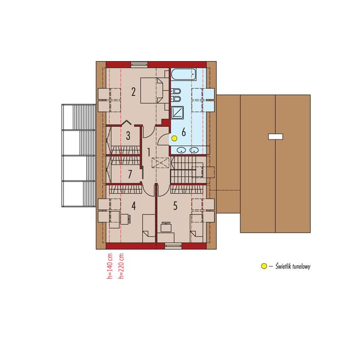

Poddasze 62,47 m2
7,85 m2
14,7 m2
3,3 m2
11,24 m2
11,22 m2
10,96 m2
3,2 m2
Razem 62,47 m2
