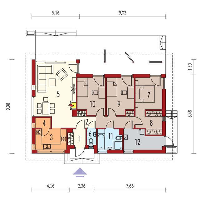

AG139
Eryk III (wiązary)
Parter 89,92 m2
3,07 m2
hol z komunikacją
8,14 m2
7,1 m2
1,63 m2
26,21 m2
1,61 m2
11,15 m2
4,18 m2
10,61 m2
10,81 m2
5,41 m2
Razem 89,92 m2
7,35 m2
22.18 x 17.98 m
89,92 m2
126,79 m2
104,45 m2
7,35 m2
26°
293,5 m3
6,08 m
14,18 x 9,98 m
22,18 x 17,98 m
