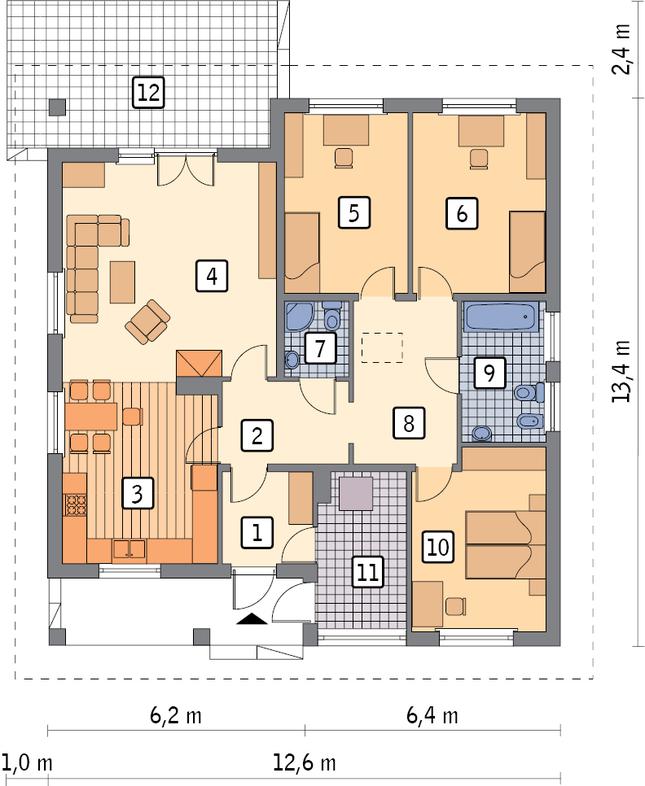

LP | Pomieszczenia | użytkowa |
1 | przedsionek | 4,8 m² |
2 | hol | 6,0 m² |
3 | kuchnia + jadalnia | 15,2 m² |
4 | pokój dzienny | 28,0 m² |
5 | sypialnia | 12,9 m² |
6 | sypialnia | 13,9 m² |
7 | łazienka | 2,8 m² |
8 | korytarz | 9,8 m² |
9 | łazienka | 6,8 m² |
10 | sypialnia | 13,7 m² |
Razem | 113,9 m² | |
11 | kotłownia | 8,0 m² |
12 | taras | 24,3 m² |
