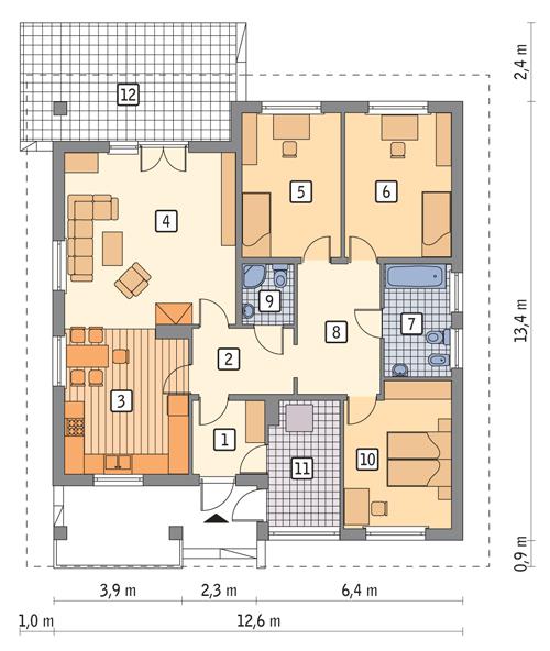

LP | Pomieszczenia | netto | użytkowa |
1 | przedsionek | 4,8 m² | |
2 | hol | 6,0 m² | |
3 | kuchnia | 15,2 m² | |
4 | pokój dzienny | 28,0 m² | |
5 | sypialnia | 12,9 m² | |
6 | sypialnia | 13,9 m² | |
7 | łazienka | 6,8 m² | |
8 | hol | 9,8 m² | |
9 | łazienka | 2,8 m² | |
10 | sypialnia | 13,7 m² | |
Razem | 113,9 m² | ||
11 | kotłownia | 8,0 m² | |
12 | taras | 39,3 m² |

- Powierzchnia użytkowa 113,9 m2
- Powierzchnia netto 121,9 m2
- Powierzchnia zabudowy 164,8 m2
- Powierzchnia całkowita 148,8 m2
- Kubatura (brutto) 593,0 m3
- Liczba pokoi (z salonem) 4
