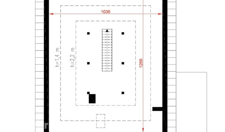

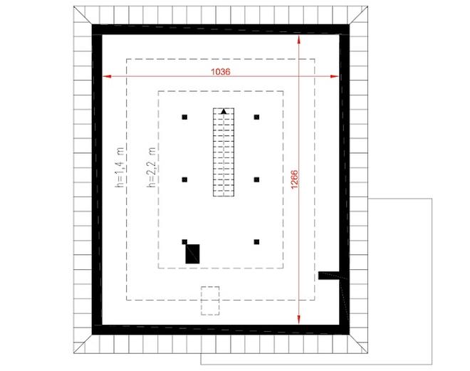

Poddasze
do indywidualnej adaptacji (63,2 m2 powierzchni użytkowej)

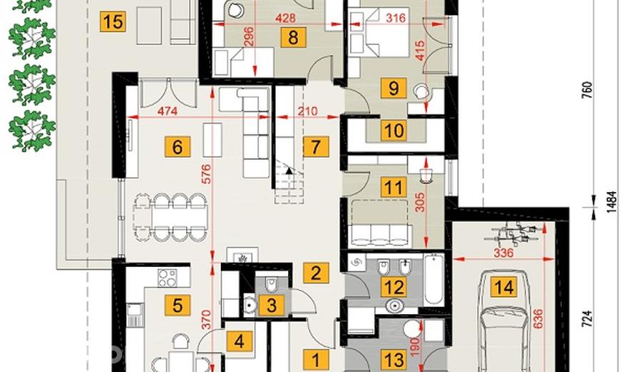

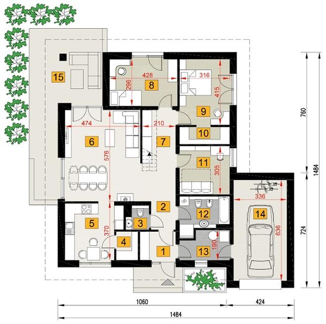

Rozwiązania funkcjonalne
Dom A116G1 to kolejna odsłona rodziny projektów Dom na lata. Jest to propozycja domu, który może być szczególnie wygodny dla rodzin z małymi dziećmi lub dla seniorów. Dom zaprojektowany jest jako parterowy, ale z możliwością adaptacji poddasza. Mimo rozplanowania wszystkich funkcji mieszkalnych na jednym poziomie, dom jest wyraźnie podzielony na dwie strefy - dzienną oraz prywatną/nocną. W strefie dziennej najważniejszy jest salon połączony z jadalnią. Pomieszczenie jest doświetlone prze dwa szerokie okna balkonowe, które są wyjściem na taras i do ogrodu. W tym projekcie taras jest zadaszony i dodatkowo osłonięty z dwóch stron ścianami. W ten sposób jest on chroniony zarówno przed zbyt ostrym słońcem jak i przed wiatrem. Salon jest połączony z częściowo otwartą kuchnią. W kuchni zaprojektowano okno narożne z widokiem na ogród ale i na część frontową z wejściem na działkę. Do strefy dziennej należy jeszcze toaleta. Strefa prywatna/nocna to trzy sypialnie oraz łazienka z wanną, kabiną prysznicową oraz z miejscem na pralkę. Z części mieszkalnej możemy przejść do garażu przez wiatrołap i kotłownię.

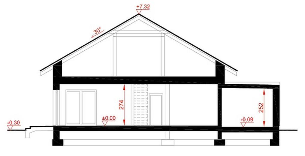

Bryła i estetyka budynku
Budynek ma uniwersalny wygląd oraz prostą, zwartą bryłę z dachem kopertowym. Taka forma budynku wpłynie na obniżenie kosztów budowy. Na elewacjach zaprojektowano naturalne materiały wykończeniowe. Płytki w odcieniach szarości lub naturalnej cegły na elewacji współgrają kolorystycznie ze stolarką okienną i drzwiową oraz okładziną z desek. Nad wejściem do budynku zaprojektowano płaskie zadaszenie, które z jednej strony wsparte jest na drewnianej pergoli, z drugiej strony łączy się płynnie z bryłą garażu.
