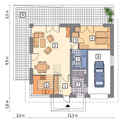

LP | Pomieszczenia | netto | użytkowa |
1 | przedsionek | 5,3 m² | |
2 | łazienka | 5,0 m² | |
3 | korytarz | 2,0 m² | |
4 | sypialnia | 12,4 m² | |
5 | pokój dzienny | 31,3 m² | |
6 | kuchnia | 7,0 m² | |
Razem | 63,0 m² | ||
7 | kotłownia | 6,2 m² | |
8 | garaż | 18,2 m² | |
9 | taras | 49,7 m² |

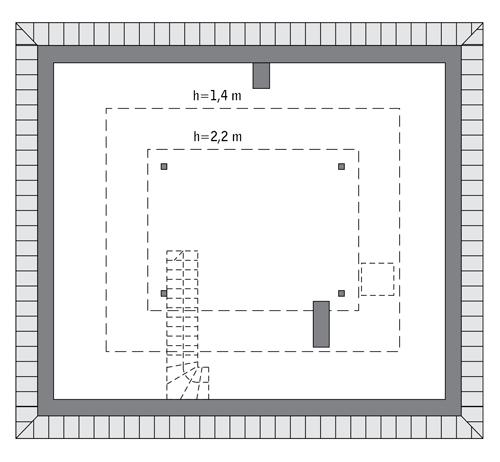

Do indywidualnej adaptacji (37,3 m2 powierzchni użytkowej)

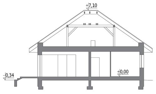

kąt nachylenia dachu | 35 ° |
wysokość w kalenicy | 7,44 m |
wysokość parteru | 2,69 m |

W projekcie przewidziano możliwość wykorzystania dodatkowej powierzchni mieszkalnej na poddaszu, po dostosowaniu pomieszczeń do stałego pobytu osób 37,3 m2 powierzchni użytkowej).

Ławy fundamentowe | żelbetowe szerokości 50-60 cm, wysokości 30 cm (48,80 mb) | 8,06 m3 |
Ściany fundamentowe | bloczek betonowy 24 cm + 3x roztwór asfaltowy obustronnie + styropian 20 cm | 30,49 m2 |
bloczek betonowy 24 cm + 3x roztwór asfaltowy obustronnie | 7,08 m2 | |
Razem: | 37,57 m2 | |
Ściany zewnętrzne | murowane, dwuwarstwowe: pustak ceramiczny poryzowany 24 cm + styropian 20 cm i tynk wewnętrzny | 76,16 m2 |
murowane, dwuwarstwowe: pustak ceramiczny poryzowany 24 cm + wełna mineralna 20 cm + wiatroizolacja i tynk wewnętrzny | 29,08 m2 | |
Razem: | 105,24 m2 | |
Ściany wewnętrzne | murowane: pustak ceramiczny poryzowany 24 cm + tynk obustronnie | 22,82 m2 |
murowane: pustak ceramiczny poryzowany 8 cm + tynk obustronnie | 27,43 m2 | |
murowane: pustak ceramiczny poryzowany 8 cm + wełna mineralna 6 cm + tynk obustronnie | 24,46 m2 | |
Razem: | 74,71 m2 | |
Podłoga na gruncie | podsypka piaskowa 20 cm + beton 10 cm + 2x folia + styropian 20 cm + szlichta betonowa 5 cm + wykończenie podłogi | 69,31 m2 |
podsypka piaskowa 20 cm + beton 10 cm + 2x folia + styropian 10 cm + szlichta betonowa 4,5 cm + wykończenie podłogi | 17,46 m2 | |
Razem: | 86,77 m2 | |
Strop | płyta żelbetowa 20 cm + folia paroizolacyjna + wełna mineralna 30 cm + płyta osb 2 cm i tynk wewnętrzny | 97,52 m2 |
Konstrukcja dachu | drewniana (krokwiowo-płatwiowa) + łaty i kontrłaty | 9,46 m3 |
Pokrycie dachu | dachówka ceramiczna lub blachodachówka + folia paroprzepuszczalna + deski 2,5 cm | 185,33 m2 |
Elewacja | tynk cienkowarstwowy | 61,20 m2 |
deski | 33,50 m2 | |
na fragmentach ścian płytki klinkierowe | 4,80 m2 | |
Razem: | 99,50 m2 | |
Okna i drzwi balkonowe | PCV lub drewniane o powierzchni do 2 m2 (1 szt.) | 1,68 m2 |
PCV lub drewniane o powierzchni od 2 m2 (7 szt.) | 31,85 m2 | |
Razem: | 33,53 m2 | |
Sposób ogrzewania | kocioł na paliwo stałe. Możliwy kocioł na gaz (po dostosowaniu na etapie indywidualnej adaptacji). | |
Wentylacja | grawitacyjna |
