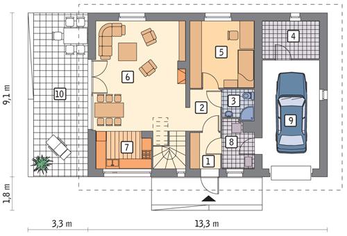

65,3 m²
LP | Pomieszczenia | netto | użytkowa |
1 | przedsionek | 3,3 m² | |
2 | hol | 3,8 m² | |
3 | łazienka | 2,9 m² | |
4 | pom. gosp. | 6,5 m² | |
5 | sypialnia | 13,0 m² | |
6 | pokój dzienny | 29,6 m² | |
7 | kuchnia | 6,2 m² | |
Razem | 65,3 m² | ||
8 | kotłownia | 4,2 m² | |
9 | garaż | 18,8 m² | |
10 | taras | 29,8 m² |

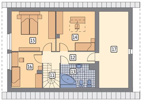

47,1 m²
11 | schody | 4,4 m² | 4,4 m² |
12 | korytarz | 6,7 m² | 6,7 m² |
13 | łazienka | 7,5 m² | 4,9 m² |
14 | sypialnia | 14,1 m² | 11,0 m² |
15 | sypialnia | 15,5 m² | 12,1 m² |
16 | sypialnia | 10,3 m² | 8,0 m² |
Razem | 58,5 m² | 47,1 m² | |
17 | strych | 21,6 m² | 18,6 m² |

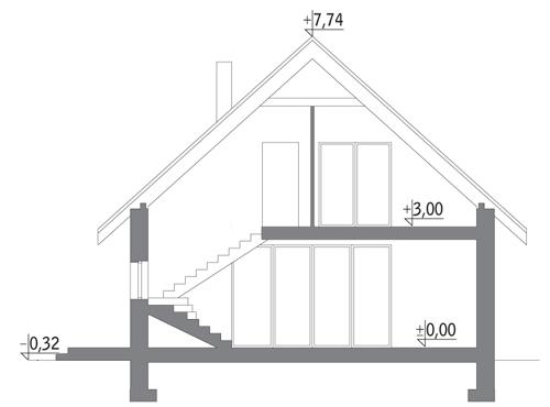

Pozycja | Wartość |
kąt nachylenia dachu | 42 ° |
wysokość w kalenicy | 8,08 m |
wysokość parteru | 2,70 m |
wysokość poddasza: | |
- minimalna | 0,50 m |
- pomieszczeń | 0,50-2,74 m |
