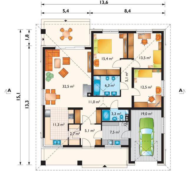

Parter 119,8 m2
32,5 m2
15,7 m2
13,5 m2
13,3 m2
11,3 m2
11,0 m2
6,3 m2
5,1 m2
5,1 m2
3,3 m2
2,7 m2
Razem 119,8 m2
garaż (19,0)
kotłownia (7,5)

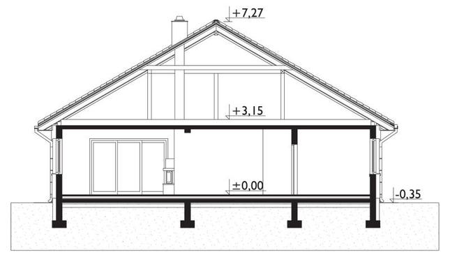

Kąt nachylenia dachu 30°
Wysokość budynku 7,7 m

Niewielki i atrakcyjny dom parterowy z garażem.
Parterowy dom o powierzchni użytkowej ok. 120-130 m2, z garażem to już niemały budynek , dlatego najczęściej projektowany jest na rozbudowanym rzucie, aby rozdrobnić sylwetkę i skrócić elewacje (np. Herminia czy Koniczynka). Projekt domu Bratek, Ksenia czy Ajaks są, pod tym względem, nowością w ofercie Archetonu, bo zwarty, czterospadowy dach obejmuje w nich cały, prostokątny rzut razem z tarasowymi wnękami. Taka bryła jest bardziej energooszczędna ale zdecydowanie wyróżnia się kształtem i estetyką wśród tradycyjnych propozycji. Projekt domu Bratek przewiduje wygodne mieszkanie z otwartym pokojem dziennym i strefą nocną dla 4 osób. Dwie łazienki są ogólnie dostępne ale wyraźnie dedykowane różnym częściom funkcjonalnym domu. Jedna z nich przylega do zespołu garażu z dużą kotłownią, ulokowanego od frontu. Strefa gospodarcza jest wygodnie połączona z kuchnią przez sień i przechodnią spiżarnię. Spora rozpiętość dachu Bratka sprawia, że mimo niewielkiego nachylenia, powstaje pod nim dodatkowa, niewielka w stosunku do powierzchni parteru, przestrzeń użytkowa. Nowatorską stylistykę budynku podkreślają narożne, duże przeszklenia.
