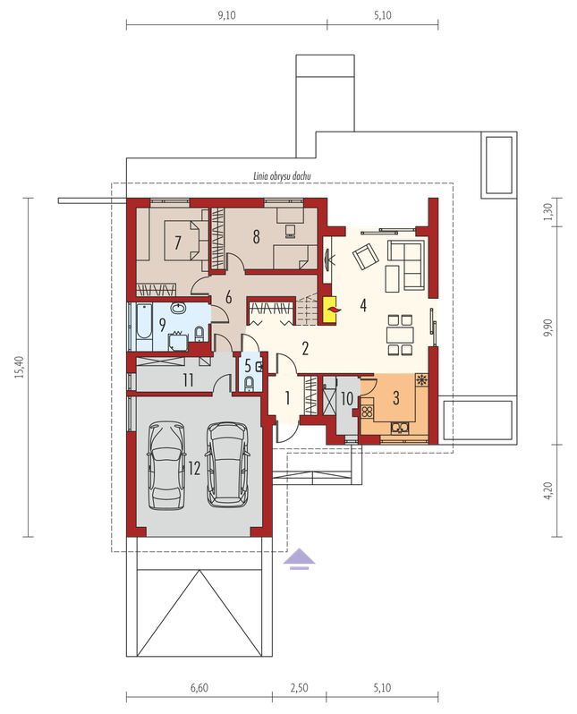

Astrid (mała) II G2
Parter 99,44 m2
3,96 m2
hol z komunikacją
14,38 m2
8,52 m2
28,17 m2
1,7 m2
5,56 m2
13,23 m2
13,43 m2
6,92 m2
3,57 m2
Razem 99,44 m2
7,12 m2
33,97 m2

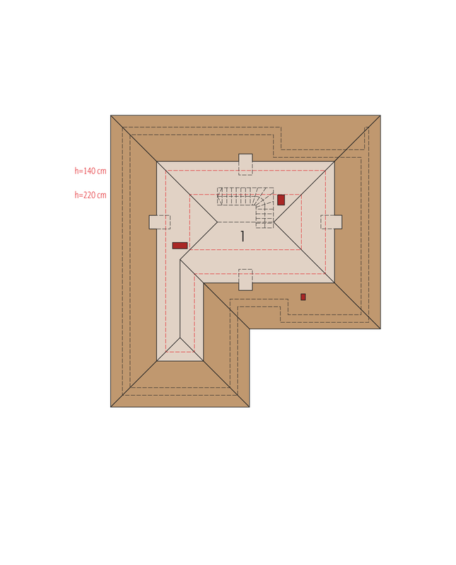

Poddasze
Możliwość wykorzystania 30,71 m2 pow. użytkowej na poddaszu (po dostosowaniu pomieszczeń do stałego pobytu osób) - indywidualna adaptacja projektu
poddasze do adaptacji
30,71 m2

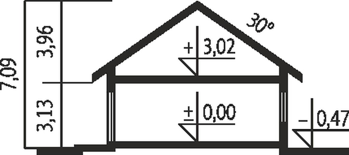

Kąt nachylenia dachu 30°
Wysokość budynku 7,09 m

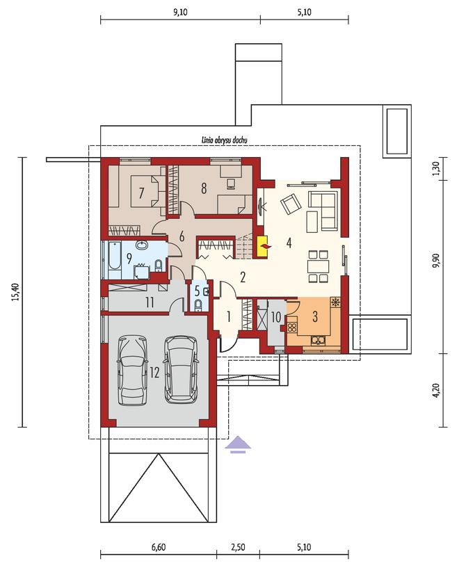

22.20 x 23.40 m
99,44 m2
188,27 m2
153,44 m2
71,8 m2
33,97 m2
408,33 m3
7,09 m
14,2 x 15,4 m
22,2 x 23,4 m
