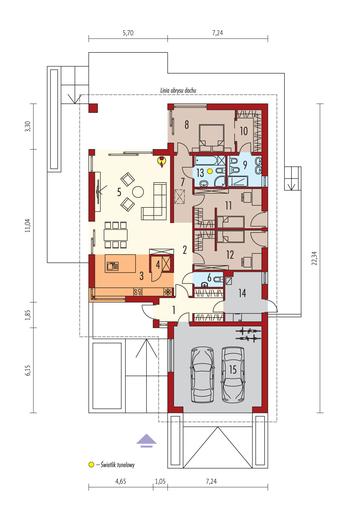

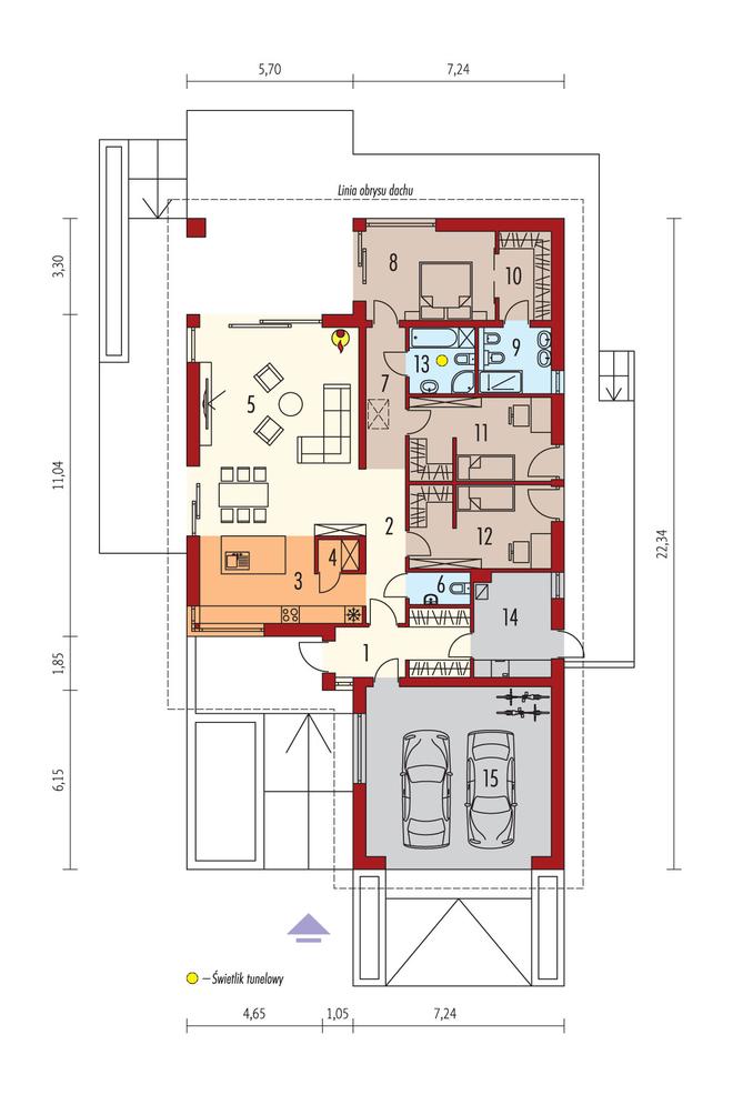

Parter 137,03 m2
9,12 m2
7,06 m2
14,57 m2
1,43 m2
39,39 m2
2,25 m2
6,48 m2
13,41 m2
5,59 m2
5,39 m2
13,65 m2
13,65 m2
5,04 m2
Razem 137,03 m2

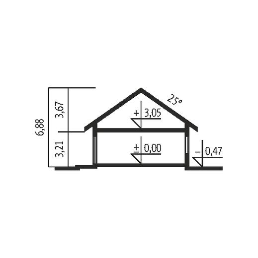

25°
534,23 m3
6,88 m
12,94 x 22,34 m
20,94 x 30,34 m
Charakterystyka: Dom parterowy, niepodpiwniczony, z garażem dwustanowiskowym
Przeznaczenie: Dom dla 3-4-osobowej rodziny
Technologia i konstrukcja:
Ściany zewnętrzne:
murowane, dwuwarstwowe, beton komórkowy firmy H+H 24 cm, ocieplenie styropian Termo Organika 20 cm
Ściany wewnętrzne: nośne i działowe murowane, beton komórkowy firmy H+H 24 cm i 12 cm
Strop: gęstożebrowy Teriva, ocieplenie wełna mineralna Isover 30 cm
Dach: konstrukcja drewniana, dachówka ceramiczna płaska Bergamo firmy Röben, więźba dachowa dostępna również w prefabrykacji drewnianej w systemie płytki kolczastej Mitek
Rozwiązania instalacyjne:
Ogrzewanie:
kocioł gazowy kondensacyjny firmy Viessmann, rozprowadzenie ciepła: grzejniki firmy Purmo
Wentylacja: grawitacyjna
OZE: kolektory słoneczne
Wykończenie:
Elewacje: tynk cienkowarstwowy mineralny w kolorze białym TO-PA001 z palety firmy Termo Organika, okładzina klinkierowa typ CALAIS firmy Röben oraz okładzina drewniana
Stolarka: drewniana, PVC lub aluminiowa, żaluzje przeciwsłoneczne firmy BeClever, drzwi wejściowe i brama garażowa firmy Hörman
Okna połaciowe: świetlik dachowy firmy VELUX
Otoczenie: kostka betonowa i płyty tarasowe firmy Libet, system tarasowy ProDeck - deska kompozytowa Terra w kolorze orzech
