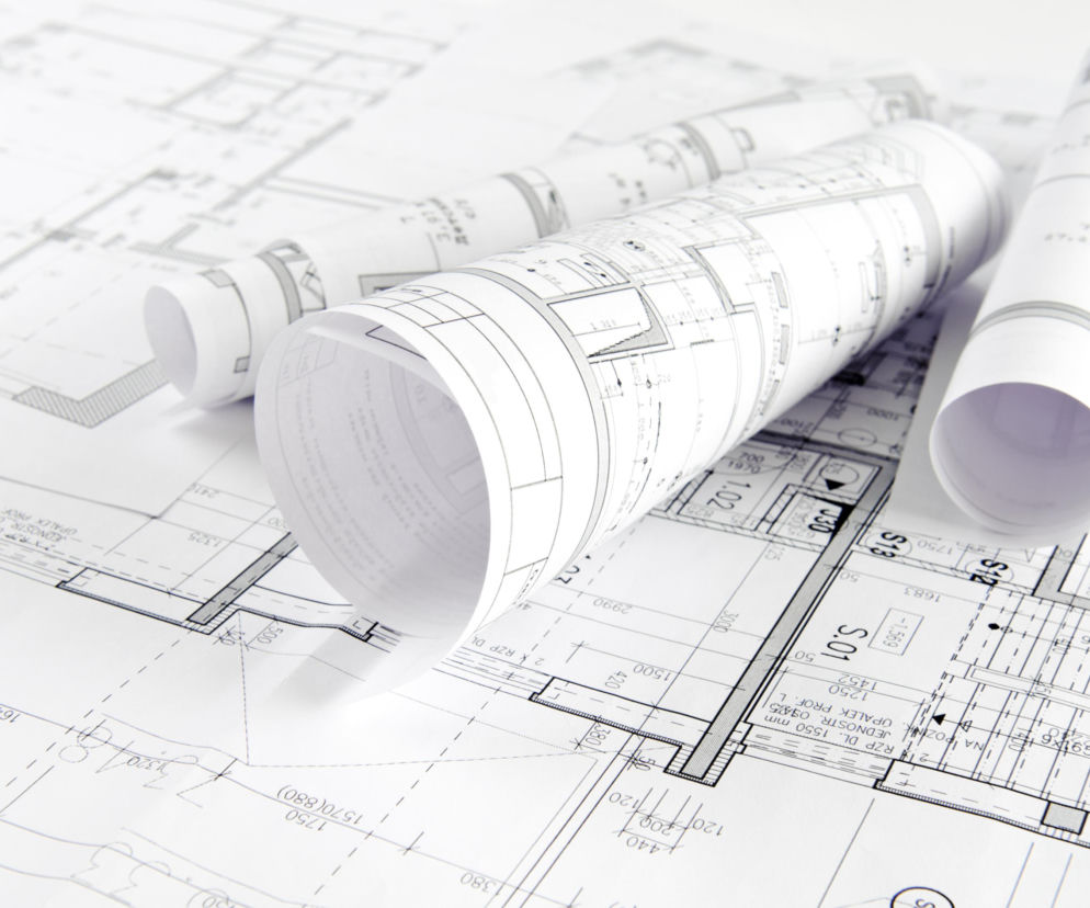

Jak czytać rzut kondygnacji (rzut parteru i poddasza)?
Rzut kondygnacji to najważniejszy rysunek dla przyszłego mieszkańca — pokazuje, jak naprawdę będzie się żyło w tym domu. Rzuty rysowane są najczęściej w skali 1:100 lub 1:50 (1 cm na rysunku = 1 m lub 0,5 m w rzeczywistości), a wymiary podawane są w centymetrach. Jak wyjaśnia poradnik Muratora o czytaniu rysunków technicznych (2026), skalę 1:100 stosuje się dla rzutów kondygnacji i elewacji, a 1:50 czy 1:20 dla detali architektonicznych i konstrukcyjnych.
Co widać na rzucie: ściany, okna, wymiary, powierzchnie
Na rzucie każdej kondygnacji znajdziesz: obrys ścian z ich grubościami, linie wymiarowe (zewnętrzne i wewnętrzne), otwory okienne i drzwiowe z wymiarami, nazwy i powierzchnie pomieszczeń (zwykle w tabelce lub bezpośrednio na rysunku), kierunek otwierania drzwi oraz symbole wyposażenia (wanna, kuchenka, zlew). Strzałka z oznaczeniem biegu schodów pokazuje kierunek wchodzenia, a rzędne (np. +2,80 dla poziomu piętra) — wysokości poszczególnych poziomów względem parteru (0,00).
Ściana nośna a działowa – jak odróżnić na rzucie
To rozróżnienie ma praktyczne konsekwencje: ściana nośna przenosi obciążenia ze stropów i dachu na fundamenty — nie wolno jej wyburzyć ani przesunąć bez projektu konstrukcyjnego. Ściana działowa tylko dzieli przestrzeń i można ją stosunkowo swobodnie zmieniać na etapie adaptacji. Na rzucie odróżnisz je po grubości: ściany nośne zewnętrzne mają zwykle 24–25 cm konstrukcji plus warstwę izolacji termicznej (łącznie 40–50 cm), nośne wewnętrzne — jak podaje poradnik Muratora o ścianach nośnych — od ok. 19 do 30 cm, a działowe jedynie 8–11,5 cm. Ściany nośne są też często wyróżnione grubszą linią lub wypełnieniem (szrafem).
Oznaczenia materiałów budowlanych (legenda symboli)
Materiały na przekrojach ścian oznacza się znormalizowanymi szrafami — normuje je PN-B-01030:2000 („Rysunek budowlany. Oznaczenia graficzne materiałów budowlanych"): cegła/pustak ceramiczny — ukośne kreskowanie linią ciągłą, beton — ukośne kreskowanie linią przerywaną, żelbet — naprzemienne, ukośne kreskowanie linią ciągłą i przerywaną, izolacja termiczna — fala lub pętelki, drewno — słoje na przekroju poprzecznym.
