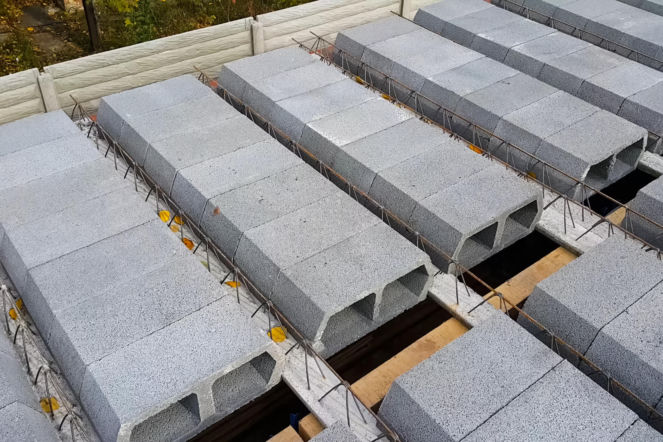

Strop Teriva tuż przed betonowaniem.

  • Stan surowy: ściany kondygnacji, wieńce i nadproża, montaż i odbiór stropów, więźba dachowa, pokrycie dachu.
