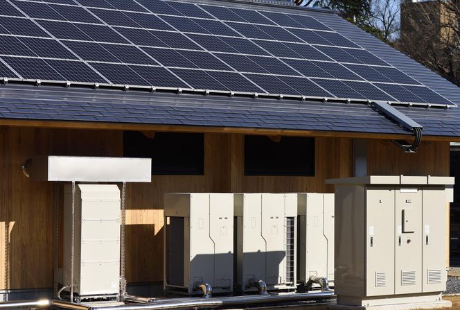

Nowoczesny dom z panelami fotowoltaicznymi na dachu
Autor: gettyimages.com gettyimages.com
Niezależnie od systemu rozliczeń fotowoltaiki, aby nie tracić na sprzedawaniu nadwyżek energii można skorzystać właśnie z urządzenia nazywanego magazynem energii. Wówczas zamiast oddawać nadwyżki energii z własnej mikroelektrowni słonecznej do sieci, w której jest ona magazynowana wirtualnie, magazynuje się ją u siebie, w baterii akumulatorów, w których energia elektryczna jest zamieniana w chemiczną, a gdy wystąpi pobór prądu, ponownie w elektryczną.
Magazyn energii w domu
