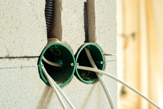

Puszki i przewody elektryczne w ścianie z gazobetonu – stan surowy

Puszki i łączniki
 w instalacji elektrycznej
W instalacji elektrycznej podtynkowej należy zamontować puszki podtynkowe, gniazda wtyczkowe dwubiegunowe ze stykiem ochronnym (niezależnie od rodzaju pomieszczenia) oraz łączniki jedno- i dwubiegunowe.
 Łączniki do sterowania oświetleniem zwykle umieszcza się wewnątrz pomieszczenia przy drzwiach od strony klamki na wysokości około 1,15-1,40 m od podłogi i w odległości około 15 cm od ościeża. Osprzęt do włączania światła w łazience dla wygody instaluje się na zewnątrz pomieszczenia.
Gniazda wtyczkowe w pokojach umieszcza się na wysokości mniej więcej 30 cm nad podłogą.
 Do listew i kanałów stosuje się specjalny osprzęt mocowany w ich obudowie lub obok niej.

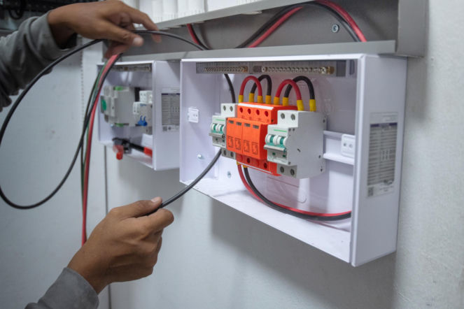

W rozdzielnicy głównej należy zainstalować wyłącznik różnicowoprądowy na prąd różnicowy 300 lub 500 mA do ochrony przeciwpożarowej całej instalacji oraz ochronniki przeciwprzepięciowe I i II stopnia chroniące przed skutkami wyładowań atmosferycznych oraz przepięciami mogącymi powstać w sieci zasilającej.
Grupy obwodów odbiorczych, a w miarę potrzeby także pojedyncze obwody, trzeba wyposażyć w wyłączniki różnicowoprądowe na prąd różnicowy nie większy niż 30 mA.
W wybranych obwodach (na przykład zasilających pompy) można także zamontować wyłączniki zespolone nadmiarowoprądowe z członem różnicowoprądowym.
Montaż rozdzielnicy elektrycznej – podłączanie bezpieczników i przewodów
