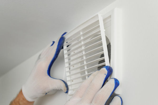

Montaż kratki wentylacyjnej w domu – sprawna wentylacja
Autor: GI GI
Wentylacja grawitacyjna – tradycja i jej ograniczenia
Wentylacja grawitacyjna to najstarszy system wentylacji. Wykorzystuje podstawowe prawa fizyki – różnicę gęstości i ciśnienia powietrza. Ciepłe, zużyte powietrze wewnątrz domu jest lżejsze, unosi się i ucieka na zewnątrz przez pionowe kanały wentylacyjne. W jego miejsce, przez nieszczelności lub nawiewniki, napływa świeże powietrze. Cały ruch powietrza w wentylacji odbywa się bez użycia energii elektrycznej, a kluczowym elementem są kratki wentylacyjne połączone z kominami.
Główną zaletą jest prosta instalacja i zerowe koszty eksploatacji. Niestety, działanie wentylacji grawitacyjnej jest całkowicie zależne od warunków atmosferycznych. Najlepiej wentylacja grawitacyjna działa zimą. Latem, gdy temperatury się wyrównują, grawitacyjna wymiana powietrza praktycznie ustaje. To główny powód, dla którego jej skuteczność w szczelnych domach jest bardzo niska. W przypadku wentylacji grawitacyjnej zimą ucieka ogromna ilość ciepła, co podnosi koszty ogrzewania.

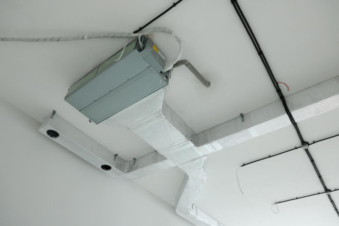

Wentylacja mechaniczna – precyzja i kontrola
W przeciwieństwie do systemu grawitacyjnego, wentylacja mechaniczna działa niezależnie od pogody. Ruch powietrza jest wymuszany przez wentylatory, co gwarantuje stałą i kontrolowaną wymianę powietrza przez cały rok. Taki system wentylacji mechanicznej nie tylko zapewnia skuteczną wymianę powietrza, ale także pozwala na jego oczyszczanie. Dzięki temu, że wentylacja mechaniczna działa precyzyjnie, powietrze w pomieszczeniach jest zawsze świeże i zdrowe. Dobrej jakości mechaniczne instalacje wentylacyjne to inwestycja w komfort.
Najskuteczniejszym i najbardziej zaawansowanym rozwiązaniem jest wentylacja nawiewno-wywiewna, często zintegrowana z odzyskiem ciepła. Zastosowanie wentylacji mechanicznej w tej formie to obecnie standard.
System wentylacyjny z rurami i przewodami na suficie
Autor: GI GI
Wentylacja mechaniczna z rekuperacją – komfort i oszczędności
System wentylacji mechanicznej z odzyskiem ciepła, czyli rekuperacja, to standard w budownictwie energooszczędnym. Sercem układu jest rekuperator – centrala wentylacyjna wyposażona w wymiennik ciepła. Urządzenie to pozwala na odzyskanie energii cieplnej z powietrza usuwanego i przekazanie jej do świeżego powietrza nawiewanego.
W wymienniku ciepła strumienie powietrza wentylacyjnego mijają się, a ciepło ogrzewa nawiew. Sprawność odzysku ciepła sięga 95%, co generuje ogromne oszczędności wentylacji mechanicznej. Aby jeszcze bardziej podnieść efektywność, system można zintegrować z rozwiązaniami takimi jak gruntowy wymiennik ciepła (GWC), który wstępnie ogrzewa lub chłodzi powietrze.

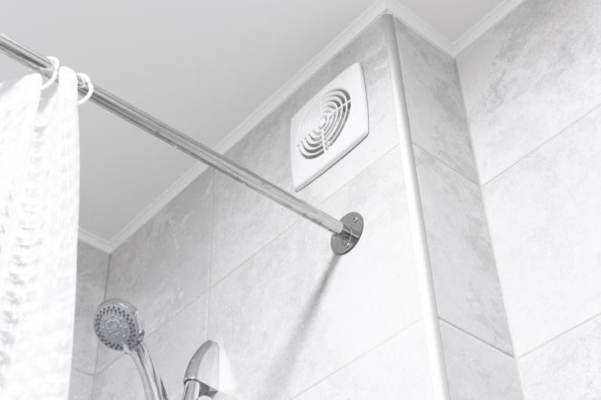

Wentylacja w kuchni i łazience
To pomieszczenia o największej produkcji wilgoci i zanieczyszczeń. Wentylacja w łazience oraz kuchni musi być wydajna. W systemie grawitacyjnym stosuje się tu osobne kanały wywiewne. W wentylacji mechanicznej montuje się punkty wywiewne (anemostaty), a w kuchni dodatkowo okap.

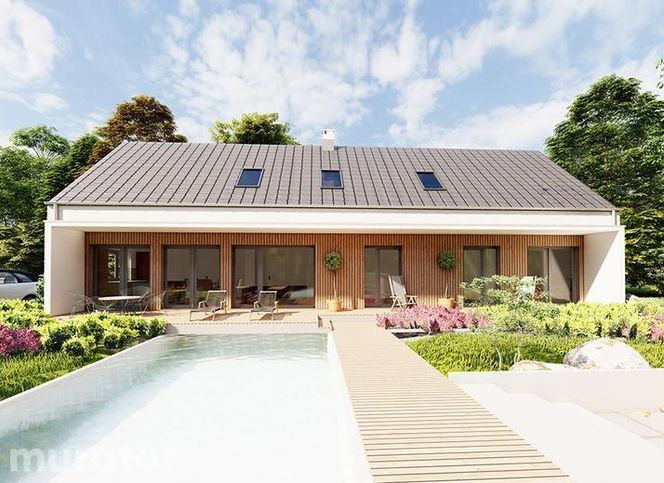

Pamiętaj, że sprawna wentylacja to konieczność. Inwestując w zaawansowany system wentylacji, inwestujesz w zdrowie i chronisz budynek przed wilgocią. Jeśli planujesz budowę, przejrzyj naszą kolekcję projektów domów energooszczędnych, które są przygotowane do instalacji nowoczesnych systemów wentylacyjnych z odzyskiem ciepła.
Projekt domu EC383 Nowatorski (z wentylacją mechaniczną i rekuperacją)
