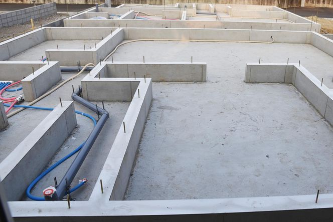

Zaniedbania na etapie fundamentów
Jednym z najczęstszych i najbardziej kosztownych błędów popełnianych na początku budowy domu są zaniedbania na etapie wykonywania fundamentów. To właśnie od nich zależy trwałość całej konstrukcji, dlatego wszelkie niedociągnięcia w tym zakresie mogą skutkować poważnymi problemami w przyszłości. Najczęściej pomijanym, a niezwykle istotnym elementem są badania geotechniczne gruntu. Inwestorzy często rezygnują z nich, traktując je jako zbędny wydatek, co prowadzi do sytuacji, w której fundamenty nie są dostosowane do rzeczywistych warunków wodno-gruntowych. Skutkiem tego może być nierównomierne osiadanie budynku, pękanie ścian, a nawet zawilgocenie piwnic i dolnych partii konstrukcji. Do częstych uchybień należy także nieprawidłowe posadowienie fundamentów.
Zbyt płytkie lub nierówno wykonane ławy sprawiają, że obciążenia nie rozkładają się równomiernie, co prowadzi do osłabienia całej konstrukcji. Problemem bywa również źle przygotowane podłoże – niewystarczająco zagęszczony grunt może po czasie zacząć osiadać, powodując deformacje i uszkodzenia budynku.
Fundamenty budynku z instalacją wodno-kanalizacyjną
Autor: gettyimages.com gettyimages.com
Na etapie zbrojenia często dochodzi do błędów wykonawczych: pręty są rozmieszczone niedokładnie lub niewłaściwie zakotwione. Takie niedopatrzenia znacząco obniżają nośność fundamentu. Równie istotnym problemem jest użycie betonu o niewłaściwej klasie lub niskiej jakości. Mieszanka może zawierać zanieczyszczone kruszywo, nie spełniać wymaganej wytrzymałości lub być źle wymieszana. W efekcie beton szybciej ulega degradacji i nie spełnia swojej funkcji. Uwagę należy zwrócić również na warunki atmosferyczne podczas betonowania oraz czas wiązania mieszanki. Zbyt wczesne zdejmowanie szalunków, zanim beton osiągnie odpowiednią wytrzymałość, może prowadzić do odkształceń i osłabienia elementów konstrukcyjnych.

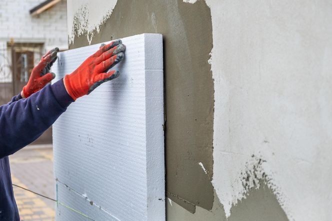

Brak stosownej izolacji termicznej i przeciwwilgociowej
Izolacja przeciwwilgociowa i termiczna to jeden z kluczowych etapów w procesie budowy, który niestety często bywa bagatelizowany przez inwestorów. Tymczasem konsekwencje błędów w tym zakresie mogą być kosztowne i trudne do usunięcia – zarówno pod względem komfortu użytkowania budynku, jak i jego trwałości. Brak właściwej izolacji przeciwwilgociowej skutkuje m.in. zawilgoceniem ścian i fundamentów, rozwojem pleśni i grzybów, a także stopniową degradacją materiałów budowlanych.
W skrajnych przypadkach może dojść do korozji zbrojenia w elementach żelbetowych, co znacząco obniża nośność konstrukcji. Z kolei nieprawidłowo wykonana izolacja termiczna prowadzi do znacznych strat ciepła, spadku komfortu cieplnego wewnątrz budynku i zwiększonych kosztów eksploatacyjnych. W efekcie może pojawić się kondensacja pary wodnej na przegrodach, a także trudności z uzyskaniem korzystnej klasy energetycznej budynku, co obniża jego wartość rynkową.
Do najczęstszych błędów wykonawczych należą:
  • niedokładne połączenia materiałów izolacyjnych,
  • przerwy w warstwie izolacyjnej,
  • zastosowanie materiałów o niewłaściwych parametrach (np. zbyt niska odporność na wilgoć), układanie izolacji na wilgotnym podłożu,
  • brak staranności przy uszczelnianiu newralgicznych miejsc – takich jak styk ławy fundamentowej ze ścianą czy przejścia instalacyjne.
Aby skutecznie wyeliminować tego typu problemy, izolację należy traktować jako integralny element projektu budowlanego. Dobór materiałów powinien być dostosowany do warunków wodno-gruntowych oraz charakterystyki konkretnego budynku. Szczególną uwagę trzeba zwrócić na ciągłość warstw izolacyjnych i precyzyjne wykonanie detali konstrukcyjnych. Prace powinny być prowadzone na suchym, czystym podłożu, zgodnie z zaleceniami producenta oraz pod nadzorem doświadczonego kierownika budowy.
