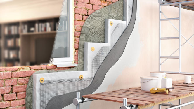

Najbardziej fundamentalnym sposobem na obniżenie zapotrzebowania na energię, a co za tym idzie – na obniżenie wskaźnika EP, jest zaprojektowanie i zbudowanie domu o jak najmniejszych stratach ciepła. To droga do zwiększenia efektywności energetycznej budynku. Działania w tym zakresie obejmują kilka kluczowych obszarów i mają na celu skuteczną redukcję zużycia energii.
  • Izolacja termiczna: Należy zastosować grubszą warstwę ocieplenia, niż wymagają tego przepisy. Celem jest osiągnięcie jak najniższego współczynnika przenikania ciepła U dla ścian zewnętrznych (poniżej 0,20 W/(m²·K)), dachu (poniżej 0,15 W/(m²·K)) i podłogi na gruncie.
  • Stolarka okienna i drzwiowa: Wybór okien i drzwi o bardzo niskim współczynniku U (dla okien poniżej 0,9 W/(m²·K)) jest kluczowy, ponieważ to właśnie przez nie ucieka znaczna część ciepła.
  • Wentylacja mechaniczna z odzyskiem ciepła: Rekuperacja pozwala na odzyskanie nawet ponad 90% ciepła z usuwanego powietrza, co drastycznie redukuje straty ciepła związane z wentylacją. To niemal obowiązkowy element w nowoczesnym budownictwie.
  • Eliminacja mostków termicznych i szczelność: Staranne wykonawstwo i dbałość o detale konstrukcyjne, aby uniknąć miejsc, przez które ciepło ucieka w sposób niekontrolowany.
Budynek zaprojektowany w ten sposób, bliski standardowi jakim cechuje się budynek pasywny, będzie miał tak niskie zapotrzebowanie na energię użytkową, że nawet przy ogrzewaniu gazowym możliwe będzie osiągnięcie wymaganego poziomu EP. To inwestycja, która zwraca się w postaci bardzo niskich rachunków przez lata.
