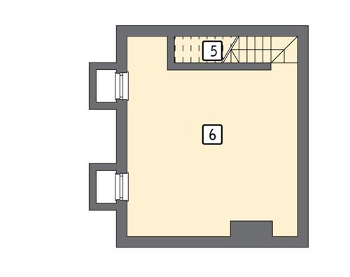

36,9 m²
LP | Pomieszczenia | netto |
5 | schody | 3,6 m² |
6 | pom. rekreacyjne | 33,3 m² |
Razem | 36,9 m² |
