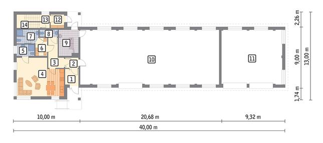

LP | Pomieszczenia | netto | użytkowa |
1 | przedsionek | 4,5 m² | |
2 | przedsionek | 3,0 m² | |
3 | korytarz | 7,8 m² | |
4 | pom. socjalno-biurowe | 35,6 m² | |
5 | łazienka | 4,4 m² | |
6 | szatnia | 4,4 m² | |
7 | umywalnia | 6,2 m² | |
8 | wc | 2,6 m² | |
9 | kotłownia | 10,7 m² | |
10 | pom. magazynowe | 164,9 m² | |
11 | garaż | 72,0 m² | |
12 | przedsionek | 3,9 m² | |
13 | korytarz | 2,4 m² | |
14 | pom. gosp. | 6,4 m² | 1,7 m² |
Razem | 328,7 m² |

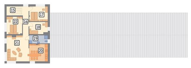

15 | schody | 6,6 m² |
16 | korytarz | 8,5 m² |
17 | pokój | 13,3 m² |
18 | pokój | 10,6 m² |
19 | łazienka | 7,2 m² |
20 | kuchnia + jadalnia | 15,9 m² |
21 | pokój dzienny | 27,4 m² |
22 | pokój | 13,2 m² |
Razem | 102,8 m² |

Prezentujemy uniwersalny budynek składający się z dwóch brył o różnym przeznaczeniu, Na parterze dwukondygnacyjnej części zaprojektowano mieszkanie, które można przeznaczyć na nocleg dla pracowników lub na cele socjalne i biurowe. Przewidziano tu też umywalnię, wc oraz szatnię. Na piętrze przewidziano komfortowe mieszkanie z niezależnym wejściem, z trzema sypialniami. W parterowej części budynku przykrytej dwuspadowym dachem zaplanowano przestrzeń magazynową oraz dwustanowiskowy garaż. Pomieszczenia można połączyć, jeśli byłoby takie zapotrzebowanie Inwestora. Przestrzeń można przeznaczyć na cele magazynowe, garażowe oraz produkcyjne. Funkcję oraz nazwę obiektu, na etapie lokalnej adaptacji, można przystosować do własnych potrzeb.

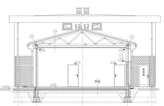

Ściany zewnętrzne | dwuwarstwowe: beton komórkowy 24 cm + styropian 20 cm | |
Strop | (w budynku dwukondygnacyjnym) płyta żelbetowa gr. 16cm + styropian 6cm + wylewka cementowa 6cm + posadzka | |
Konstrukcja dachu | papa termozgrzewalna, papa podkładowa, wełna mineralna 15+15+(0-14)cm, papa podkładowa, płyta żelbetowa gr. 16cm, tynk cementowo-wapienny gr. 1,5cm. | |
drewniana, prefabrykowane dźwigary kratowe | ||
Pokrycie dachu | blacha trapezowa | |
Sposób ogrzewania | kocioł na paliwo stałe |
