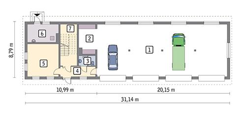

LP | Pomieszczenia | netto |
1 | pom. garażowo-magazynowe | 157,4 m² |
2 | schowek | 11,0 m² |
3 | wc | 3,6 m² |
4 | przedsionek | 8,1 m² |
5 | pom. pomocnicze | 23,6 m² |
6 | kotłownia | 12,4 m² |
7 | hol | 16,0 m² |
Razem | 232,0 m² |

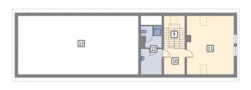

8 | schody | 12,3 m² | 12,3 m² |
9 | hol | 7,9 m² | 7,9 m² |
10 | pom. pomocnicze | 19,0 m² | 12,7 m² |
11 | łazienka | 17,0 m² | 11,0 m² |
12 | pom. gosp. | 179,8 m² | 121,4 m² |
Razem | 236,0 m² | 165,4 m² |
