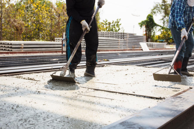

Strop żelbetowy monolityczny – wady i zalety
Strop żelbetowy monolityczny, często nazywany po prostu stropem wylewanym, jest konstrukcją wykonywaną od podstaw na placu budowy. Wymaga on przygotowania pełnego deskowania, ułożenia zbrojenia zgodnie z projektem, a następnie zalania całości mieszanką betonową. Główny materiał stropu żelbetowego to stal i beton, a ich proporcje określa konstruktor. Jaki jest główny atut tego rozwiązania? Przede wszystkim ogromna swoboda w kształtowaniu – jego powierzchnia może mieć dowolny, nawet bardzo skomplikowany kształt, np. łukowy, co jest niemożliwe w przypadku systemów prefabrykowanych.
Kolejną zaletą jest duża nośność i sztywność, co pozwala na dowolne rozmieszczanie ścian działowych na wyższej kondygnacji. Strop żelbetowy monolityczny dobrze przenosi obciążenia, a jego gładka powierzchnia od spodu wymaga jedynie tynkowania. Niestety, wykonanie stropów żelbetowych jest bardzo pracochłonne. Wymaga około 3-4 tygodniowej przerwy technologicznej na związanie betonu, zanim będzie można go w pełni obciążyć i kontynuować prace. Mimo to, jeśli chodzi o koszt stropu monolitycznego, często okazuje się on konkurencyjny cenowo, zwłaszcza przy skomplikowanych rzutach budynku.
Wylewanie i poziomowanie stropu monolitycznego

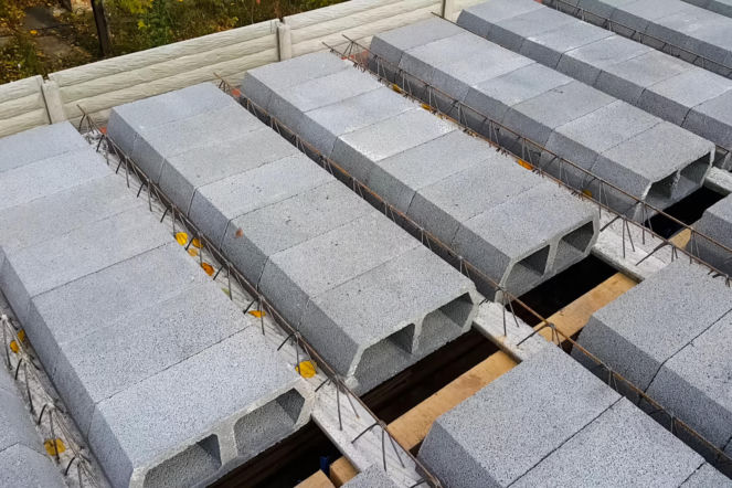

Stropy gęstożebrowe – charakterystyka i montaż
Strop gęstożebrowy z pustakami to niezwykle popularne rozwiązanie, a jego czołowym przedstawicielem jest strop typu Teriva. Kluczowe elementy stropu gęstożebrowego to prefabrykowane belki oraz pustaki wypełniające. Główny materiał stropu gęstożebrowego to keramzytobeton, ale pustaki mogą być też wykonane z betonu komórkowego lub ceramiki. Po ułożeniu belek i pustaków całość zalewa się warstwą nadbetonu, która spaja konstrukcję.
Układanie stropu gęstożebrowego jest znacznie szybsze i prostsze niż w przypadku stropu monolitycznego, a do montażu lżejszych belek nie jest wymagany ciężki sprzęt. To sprawia, że wykonany strop Teriva jest częstym wyborem w domach jednorodzinnych. Wśród zalet wymienia się dobrą dostępność materiałów i stosunkowo niską cenę. Do wad należy zaliczyć gorszą izolacyjność akustyczną w porównaniu do stropów monolitycznych – akustyka stropu Teriva często wymaga zastosowania dodatkowych warstw wygłuszających. Ponadto, strop gęstożebrowy ma ograniczenia co do kształtu – najlepiej sprawdza się w pomieszczeniach o rzucie prostokątnym.

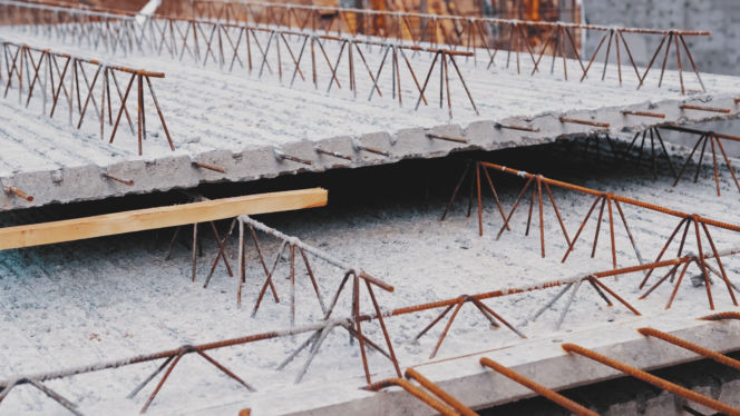

Stropy prefabrykowane i panelowe – szybkość i precyzja
Gdy liczy się czas, stropy prefabrykowane stają się bezkonkurencyjne. Każdy rodzaj stropu prefabrykowanego bazuje na montażu gotowych, wielkowymiarowych elementów na budowie. Największą popularnością cieszą się stropy panelowe, często wykonywane z betonu sprężonego, co pozwala na osiąganie dużych rozpiętości. Montaż stropów panelowych przy użyciu dźwigu trwa zaledwie kilka godzin, a strop jest gotowy do obciążania niemal natychmiast po ułożeniu.
Ciekawym rozwiązaniem jest strop filigran. Łączy on zalety prefabrykacji i technologii monolitycznej. Składa się z cienkich płyt żelbetowych z wtopionymi kratownicami, na które na budowie wylewa się nadbeton. Taki strop z płyt modułowych pozwala uzyskać gładką powierzchnię sufitu i osiągać większe rozpiętości bez dodatkowych podpór. Generalnie stropy płytowe oferują doskonałą nośność i precyzję wykonania, eliminując ryzyko błędów wykonawczych i mogą być fabrycznie przygotowane z otworami na instalacje.

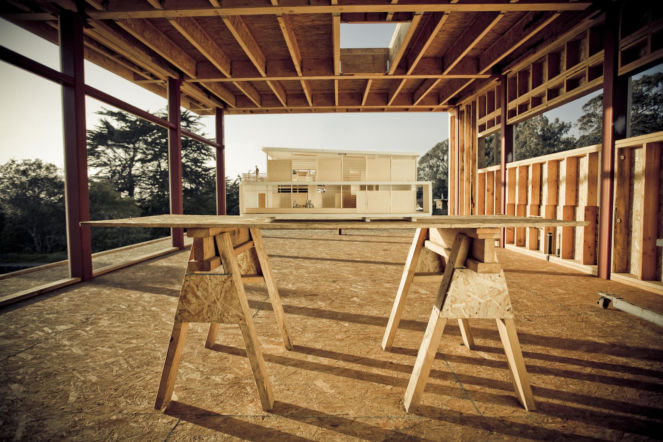

Stropy drewniane – kiedy warto je rozważyć?
Pojawia się pytanie: a co ze stropem drewnianym? Choć tradycyjnie stosowane w domach o konstrukcji szkieletowej, stropy drewniane mogą być z powodzeniem użyte także w budynkach murowanych. Najczęściej są to stropy belkowe, których największą zaletą jest lekkość oraz całkowity brak prac mokrych, co eliminuje przerwy technologiczne. Budowa stropów z drewna jest szybka i czysta.
Stropy te, zwłaszcza z drewna klejonego, mogą osiągać znaczne rozpiętości, nawet do 15 metrów. Są jednak bardziej wymagające pod względem zapewnienia odpowiedniej izolacyjności akustycznej i odporności ogniowej stropów. Ich nośność jest również niższa niż w przypadku konstrukcji betonowych, co należy uwzględnić przy planowaniu cięższych ścian działowych czy aranżacji na piętrze. To doskonały wybór na stropy poddasza użytkowego, gdzie liczy się klimat i szybkość wykonania.
