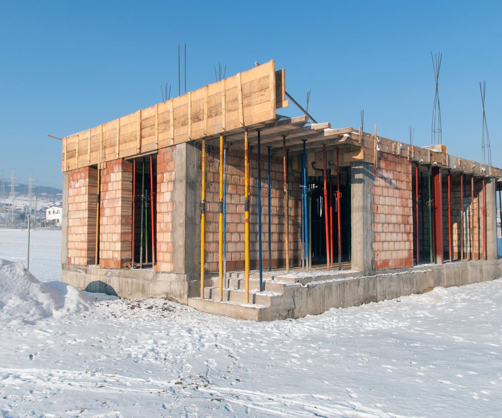

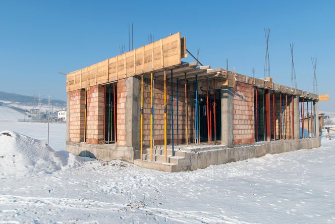

Rozpoczynasz budowę jesienią? W tym okresie mogą zaskoczyć Cię niespodziewane przymrozki. Aby niskie temperatury nie wpłynęły negatywnie na konstrukcję budynku, do fundamentów możesz użyć betonu z domieszkami przyspieszającymi wiązanie. Pozwoli to na szybsze uzyskanie odpowiednich parametrów przez beton oraz zapobiegnie jego zamarzaniu, co zmniejszy ryzyko potencjalnych uszkodzeń. Ważnym jest odpowiedni dobór domieszek oraz kontrola temperatury i warunków atmosferycznych przy pierwszych godzinach po wylaniu. Po ściągnięciu szalunków z ław i przygotowaniu ścian fundamentowych dopilnuj, by zostały one zaizolowane termicznie i przeciwwilgociowo, a następnie obsypane ziemią. Możesz również przykryć fundamenty specjalnymi matami grzewczymi lub folią termoizolacyjną, aby utrzymać optymalną temperaturę wokół betonu w warunkach zimowych.
Jeśli pogoda na to pozwoli, przed dłuższym przestojem dobrze będzie wykonać także posadzkę na gruncie. Posiadasz w domu niewykończoną piwnicę? Upewnij się, że woda deszczowa i roztopowa nie spływa do piwnicy, a jeśli nie masz wykończonej izolacji możesz zabezpieczyć je tymczasowo folią kubełkową lub styropianem. Nie zdążysz przygotować właściwych izolacji zewnętrznych przed nadejściem mrozów? Jeśli fundamenty są odkryte, zasyp je tymczasowo suchą ziemią lub piaskiem, aby ograniczyć przemarzanie gruntu pod fundamentem. Możesz użyć płyt styropianowych, tymczasowo opierając je o fundament i zabezpieczając folią czy deskami. Pomocne może okazać się także wykonanie rowów odwadniających, żeby śnieg i deszcz nie zbierały się wokół budynku.

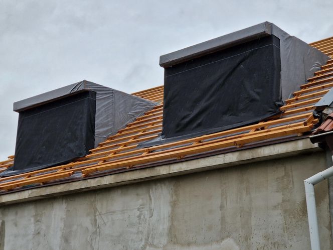

Przed pierwszymi opadami śniegu lub ujemnymi temperaturami udało Ci się wykonać ściany parteru? Zabezpiecz świeżo wzniesione mury folią lub plandeką przymocowaną do konstrukcji w taki sposób, żeby uniemożliwić zerwanie czy zniszczenie przez wiatr. Jeśli w ścianach są przygotowane otwory okienne bądź drzwiowe, zasłoń je deskami lub płytami OSB. Masz już wykonany strop nad parterem czy więźbę dachową? Te elementy także warto zabezpieczyć folią, chroniąc je przed negatywnym wpływem wilgoci pochodzącej z zalegającego śniegu.

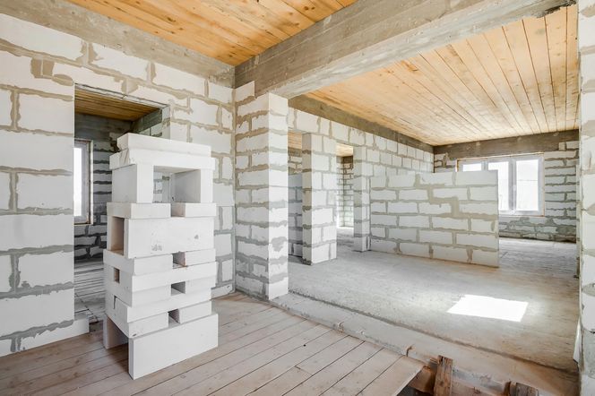

Twój budynek jest już w stanie surowym zamkniętym, a w jego wnętrzu wykonano instalacje wodne, kanalizacyjne oraz C.O.? Jeśli w obiekcie zamontowano już piec i przeprowadzono rozruch systemu grzewczego, możesz pozostawić urządzenie uruchomione, ustawione na temperaturę minimalną – zapobiegnie to zamarzaniu wody w rurach. Jeżeli nie planujesz ogrzewać wnętrza, dopilnuj spuszczenia wody z instalacji, aby wyeliminować ryzyko pękania rur po zamarznięciu w nich cieczy. Zakręć zawór wody w budynku i odłącz ewentualne źródło dopływu wody z sieci. Jeśli nie da się spuścić całej wody, można dodać płyn niezamarzający do instalacji wodnej i kanalizacyjnej.
Upewnij się także, czy wykonane poza budynkiem przyłącza wodne i kanalizacyjne zostały prawidłowo zasypane ziemią przed nadejściem mrozów. Jeśli w budynku jest zamontowana instalacja elektryczna - najlepiej wyłączyć prąd w rozdzielni głównej. W przypadku instalacji gazowej - zakręć zawór główny, aby uniknąć ewentualnych nieszczelności i wycieków.
