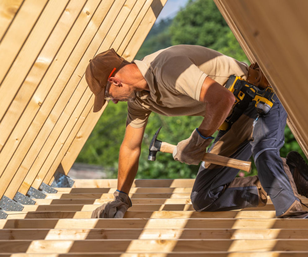

Czym jest więźba tradycyjna? To konstrukcja nośna dachu wykonywana od podstaw na placu budowy przez wykwalifikowanych cieśli. Drewno konstrukcyjne jest dostarczane w postaci belek i desek, a następnie na miejscu docinane i łączone w poszczególne elementy więźby dachowej. To metoda sprawdzona od wieków, która wciąż ma wielu zwolenników.

Decydując się, czy wybrać więźbę tradycyjną, warto znać jej mocne i słabe strony. Główne zalety więźby tradycyjnej to elastyczność – można ją dostosować do bardzo skomplikowanych kształtów dachu i łatwo wprowadzać zmiany na budowie. Jest też idealna do tworzenia otwartych, wysokich przestrzeni na poddaszu. Niestety, montaż więźby tradycyjnej jest czasochłonny i silnie uzależniony od pogody i umiejętności ekipy ciesielskiej. Dużym wyzwaniem jest też znalezienie i dostępność suchego drewna dobrej jakości.

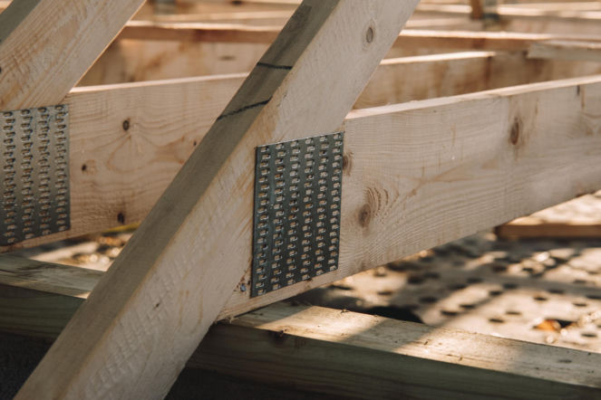

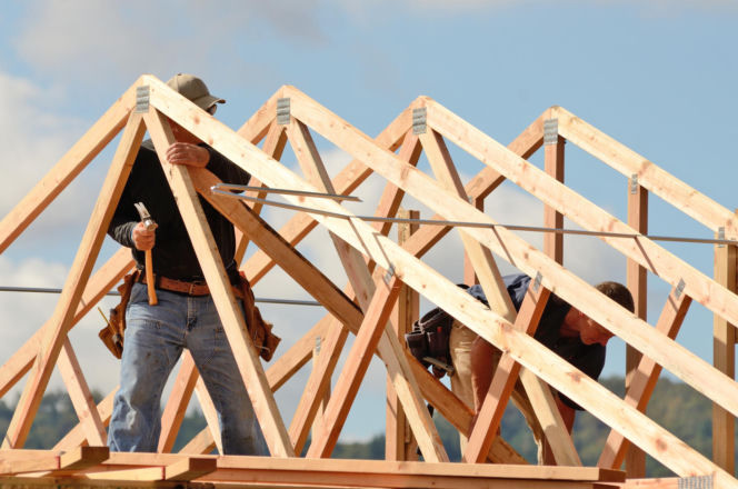

Czym jest więźba prefabrykowana? To nowoczesna alternatywa, w której cała konstrukcja dachu powstaje w fabryce. Prefabrykowane wiązary dachowe, często nazywane wiązarami kratowymi, są projektowane komputerowo, a następnie precyzyjnie docinane maszynowo z wysokiej jakości, suszonego komorowo drewna (często certyfikowanego, np. drewno KVH). Poszczególne elementy łączy się za pomocą stalowych płytek kolczastych, co zapewnia niezwykłą wytrzymałość połączeń.

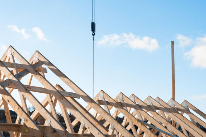

Gotowa więźba prefabrykowana przyjeżdża na budowę w postaci gotowych komponentów. Montaż dachu prefabrykowanego jest niezwykle szybki – przy użyciu dźwigu cała konstrukcja może stanąć nawet w jeden dzień! To ogromna oszczędność czasu i uniezależnienie się od warunków pogodowych.

Coraz więcej inwestorów decyduje się wybrać więźbę prefabrykowaną. Dlaczego? Więźba prefabrykowana pozwala na znaczną oszczędność czasu. Gwarantuje też najwyższą precyzję wykonania i powtarzalną jakość materiału (idealnie suche i zaimpregnowane drewno konstrukcyjne). Dzięki prefabrykowanej więźbie można uzyskać bardzo duże rozpiętości bez słupów podporowych, a dolne pasy wiązarów mogą od razu stanowić konstrukcję stropu, eliminując potrzebę wylewania ciężkiego stropu betonowego.
