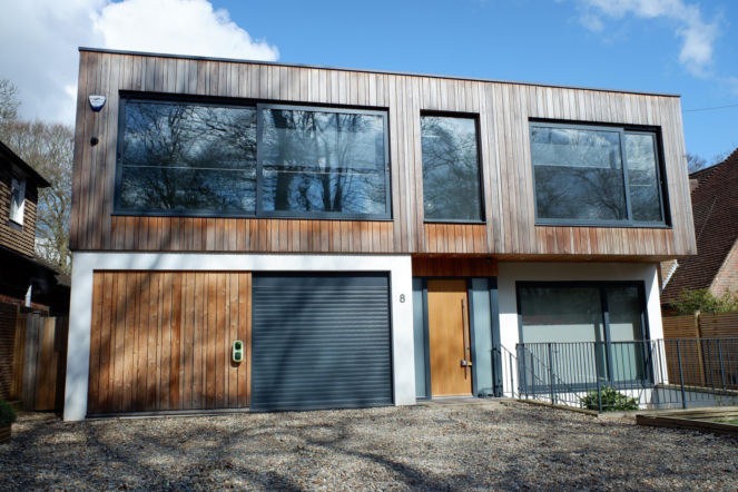

Czym charakteryzuje się nowoczesny dom piętrowy?
Dwie pełne kondygnacje bez skosów
Dom piętrowy to budynek o dwóch pełnych kondygnacjach naziemnych: parterze i piętrze przykrytym stropem, nie połacią dachu. W praktyce oznacza to 100% powierzchni piętra o pełnej wysokości — bez skosów, które w domach z poddaszem wymuszają zabudowy na wymiar i „zjadają" część metrażu. Każdy metr kwadratowy, za który płacisz, jest w pełni użyteczny.
Nowoczesna bryła: płaski dach, przeszklenia, zwarta forma
Współczesne projekty domów piętrowych to najczęściej prosta, kubiczna bryła z płaskim dachem lub niskim dachem dwuspadowym, duże przeszklenia od strony ogrodu i stonowana kolorystyka elewacji (biel, grafit, drewno). To nie tylko estetyka: zwarta forma ma korzystny stosunek powierzchni przegród zewnętrznych do kubatury, co bezpośrednio przekłada się na mniejsze straty ciepła.
Strefa dzienna na parterze, nocna na piętrze
Dwie kondygnacje porządkują funkcje domu w naturalny sposób: parter to strefa dzienna (salon z jadalnią i kuchnią, WC, pomieszczenie gospodarcze, często gabinet), piętro — strefa nocna (sypialnie, łazienka, garderoba). Taki podział daje domownikom prywatność, której trudno oczekiwać w parterówce z sypialniami przy salonie.
Modern two storey flat roofed house, clad with external cedar wood - stock photo
Autor: Peter Fleming Peter Fleming
