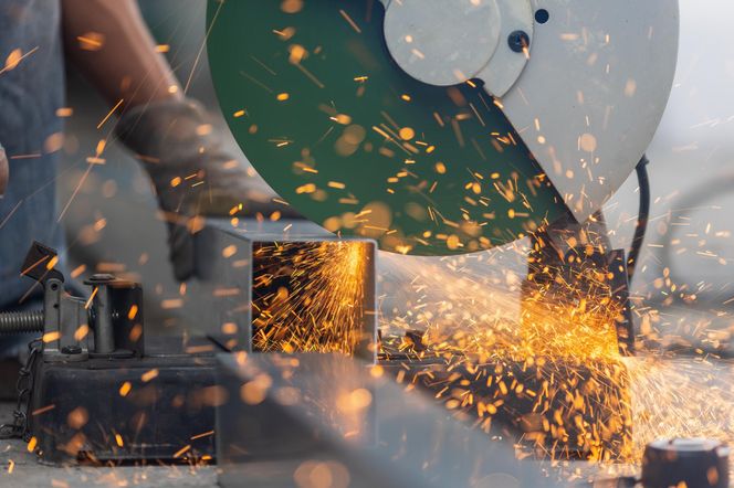

Materiał wykonania bramy wjazdowej
Wybór materiału na bramę wjazdową to istotna decyzja, która wpływa nie tylko na jej wytrzymałość, ale także na estetykę całej posesji. Odpowiedni materiał determinuje również, jak często będziemy musieli go konserwować, a także jak dobrze poradzi sobie w różnych warunkach atmosferycznych.
  • stal odznacza się dużą wytrzymałością, doskonale znosząc deszcz czy śnieg,
  • drewno dodaje posesji klasycznego uroku, ale wymaga regularnej pielęgnacji, by utrzymać swój piękny wygląd,
  • aluminium stanowi lekki, niekorozyjny materiał, który jest łatwy do utrzymania w czystości.
Najczęściej używane materiały do budowy bram
Przy wyborze bramy wjazdowej wiele osób zwraca szczególną uwagę na materiał. Do najczęściej spotykanych zalicza się:
  • stal,
  • drewno,
  • aluminium.
Stal wyróżnia się wyjątkową wytrzymałością i doskonale sprawdza się w trudnych warunkach atmosferycznych. Aby zwiększyć jej trwałość, zazwyczaj pokrywa się ją cynkiem, a następnie maluje proszkowo, co gwarantuje długotrwałe użytkowanie.
Drewno nadaje bramie klasyczny, naturalny wygląd. Należy jednak pamiętać o regularnej konserwacji, aby zachować jego urok.
Aluminium z kolei jest materiałem lekkim, łatwym do czyszczenia i odpornym na korozję.
Coraz częściej popularne stają się bramy wykonane z połączenia różnych materiałów, na przykład metalu z drewnem. Można spotkać także ogrodzenia z kompozytów, które łączą w sobie wytrzymałość z estetycznym wyglądem.

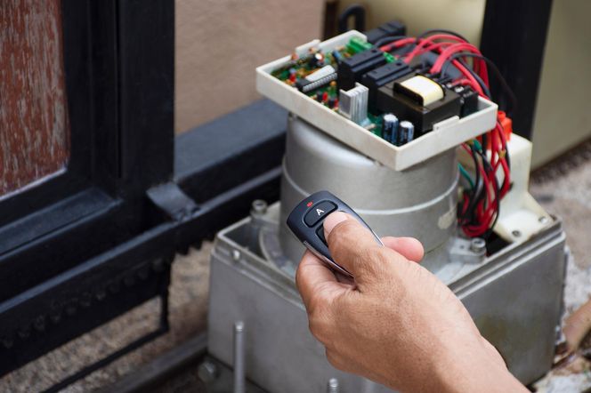

  • najpierw zamontuj szynę, a następnie wózki jezdne, dzięki którym skrzydło będzie przesuwać się płynnie,
  • teraz możesz zainstalować mechanizm otwierający, w przypadku bram automatycznych,
  • montaż silnika przeprowadź według instrukcji producenta i podłącz przewody elektryczne.

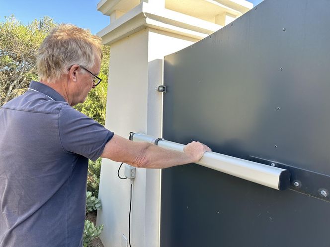

Instalacja mechanizmu otwierającego
Po postawieniu słupków i zamontowaniu skrzydeł, przystępujemy do instalacji mechanizmu otwierania bramy. To ważny etap całego procesu, za którego sprawą system umożliwia automatyczne otwieranie i zamykanie bramy.
Zawsze starannie przestrzegaj zaleceń producenta podczas montażu mechanizmu. Dokładna instalacja jest kluczowa dla prawidłowego funkcjonowania urządzenia. Warto również rozważyć dodatkowe systemy zabezpieczające, które podniosą bezpieczeństwo posesji.
Montaż skrzydła i wózków
Najpierw przystąp do montażu skrzydła bramy, przytwierdzając je do wcześniej zainstalowanych słupków. Następnie połącz je z mechanizmem otwierającym. Jeśli posiadasz bramę przesuwną, konieczne jest zainstalowanie wózków, które zapewnią płynność przesuwania skrzydła. Zamontuj je zgodnie z instrukcjami producenta, co zapewni prawidłowe działanie i stabilność całej konstrukcji.
