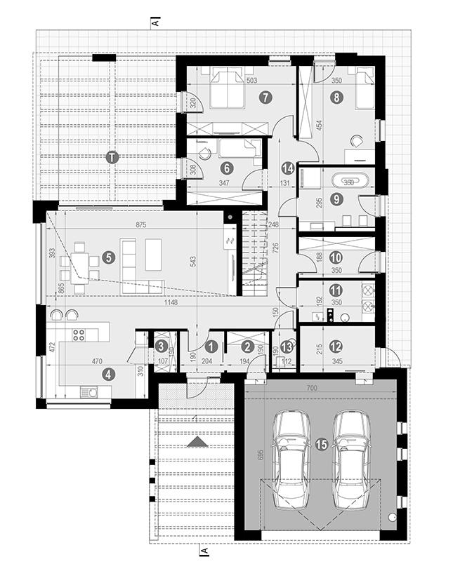

164,6 m²
LP | Pomieszczenia | netto | użytkowa |
1 | przedsionek | 3,9 m² | |
2 | garderoba | 3,7 m² | |
3 | spiżarnia | 2,0 m² | |
4 | kuchnia | 15,0 m² | |
5 | pokój dzienny + jadalnia | 47,3 m² | |
6 | sypialnia | 10,7 m² | |
7 | sypialnia | 16,1 m² | |
8 | sypialnia | 15,9 m² | |
9 | łazienka | 10,3 m² | |
10 | garderoba | 6,6 m² | |
11 | kotłownia (z pralnią) | 6,5 m² | |
12 | pom. gosp. | 7,4 m² | |
13 | wc | 2,1 m² | |
14 | komunikacja | 17,1 m² | |
Razem | 164,6 m² | ||
15 | garaż | 48,7 m² | |
16 | taras | 35,5 m² |

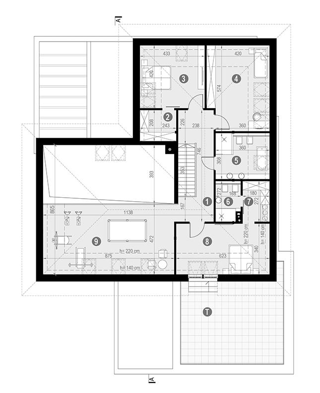

107,1 m²
1 | komunikacja | 16,0 m² | 16,0 m² |
2 | garderoba | 5,1 m² | 3,3 m² |
3 | sypialnia | 18,2 m² | 12,0 m² |
4 | sypialnia | 23,2 m² | 15,8 m² |
5 | łazienka | 11,1 m² | 8,5 m² |
6 | łazienka | 4,3 m² | 4,3 m² |
7 | garderoba | 4,4 m² | 2,4 m² |
8 | sypialnia | 21,2 m² | 14,0 m² |
9 | pom. rekreacyjne | 41,1 m² | 30,8 m² |
Razem | 144,6 m² | 107,1 m² | |
10 | taras | 38,0 m² |

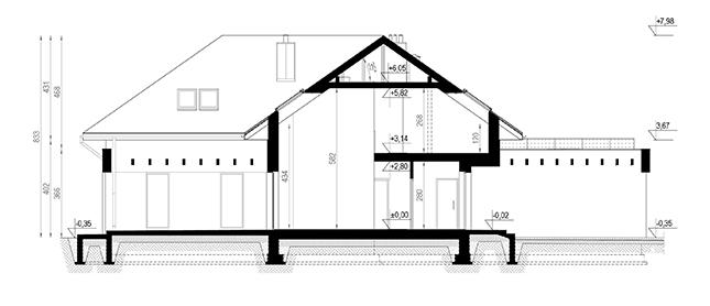

kąt nachylenia dachu | 35 ° |
wysokość w kalenicy | 8,33 m |
wysokość parteru | 2,80 m |
wysokość poddasza: | |
- minimalna | 1,20 m |
- pomieszczeń | 1,20-2,68 m |

- Kąt nachylenia dachu 35°
Wysokość w kalenicy
8,33 m
Wysokość w kalenicy
Wysokość budynku, mierzona od poziomu terenu (przy najniżej położonym wejściu do budynku) do najwyższego punktu konstrukcyjnego dachu (bez uwzględnienia wysokości kominów).
- Wysokość pomieszczeń parteru 2,80 m
Wysokość pomieszczeń poddasza
1,20-2,68 m
Pierwsza wartość to minimalna wysokość w wykończonym pomieszczeniu (z uwzględnieniem tzw. przedścianek), druga wartość to maksymalna wysokość do poziomu elementów konstrukcyjnych ograniczających przestrzeń pomieszczeń.
