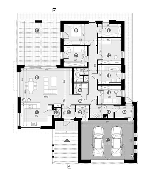

Rzut parteru
166,4 m²
1 przedsionek 3,9 m²
2 garderoba 3,7 m²
3 spiżarnia 1,5 m²
4 kuchnia 15,1 m²
5 pokój dzienny + jadalnia 41,9 m²
6 wc 3,5 m²
7 sypialnia 10,7 m²
8 sypialnia 16,1 m²
9 garderoba 7,0 m²
10 sypialnia 13,8 m²
11 łazienka 9,8 m²
12 gabinet 10,0 m²
13 pom. gosp. 5,3 m²
14 kotłownia (z pralnią) 6,4 m²
15 korytarz 18,0 m²
Razem 166,4 m²
16 garaż 46,7 m²
17 taras 64,0 m²

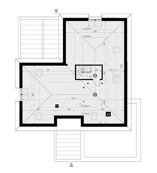

Rzut poddasza
5,4 m²
do indywidualnej adaptacji (80,72 m2 powierzchni użytkowej)
2 schody 5,4 m² 5,4 m²
Razem 5,4 m² 5,4 m²
1 poddasze do zagosp. 172,7 m² 80,7 m²

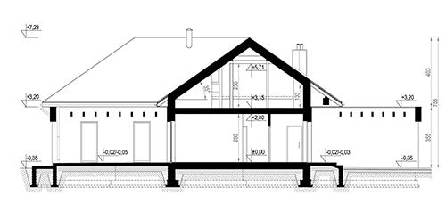

kąt nachylenia dachu 35 °
wysokość w kalenicy 7,58 m
wysokość parteru 2,80 m
