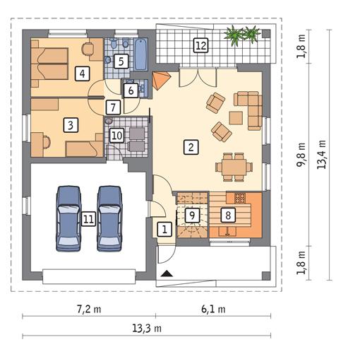

83,5 m²
LP | Pomieszczenia | netto | użytkowa |
1 | przedsionek | 2,9 m² | |
2 | pokój dzienny | 37,0 m² | |
3 | sypialnia | 12,0 m² | |
4 | sypialnia | 12,0 m² | |
5 | łazienka | 4,5 m² | |
6 | wc | 1,2 m² | |
7 | korytarz | 3,0 m² | |
8 | kuchnia | 7,0 m² | |
9 | garderoba | 3,9 m² | |
Razem | 83,5 m² | ||
10 | kotłownia | 4,8 m² | |
11 | garaż | 34,8 m² | |
12 | taras | 13,3 m² |

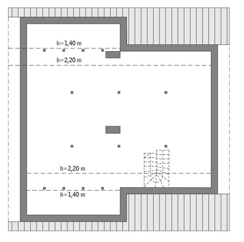

Do indywidualnej adaptacji (97,6 m2 powierzchni użytkowej)
PRZYKŁADOWA ARANŻACJA PODDASZA. W dokumentacji projektowej poddasze jest niezagospodarowane

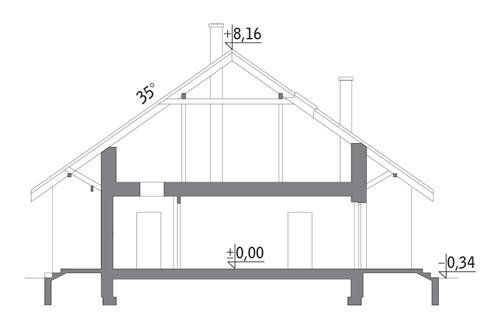

Pozycja | Wartość |
kąt nachylenia dachu | 35 ° |
wysokość w kalenicy | 8,50 m |
wysokość parteru | 2,71 m |

W projekcie przewidziano możliwość wykorzystania dodatkowej powierzchni mieszkalnej na poddaszu, po dostosowaniu pomieszczeń do stałego pobytu osób (97,6 m2 powierzchni użytkowej)

- Kąt nachylenia dachu 35°
Wysokość w kalenicy
8,50 m
Wysokość w kalenicy
Wysokość budynku, mierzona od poziomu terenu (przy najniżej położonym wejściu do budynku) do najwyższego punktu konstrukcyjnego dachu (bez uwzględnienia wysokości kominów).
- Wysokość pomieszczeń parteru 2,71 m
