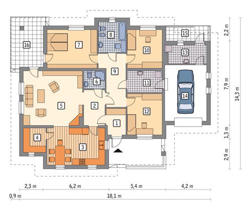

Rzut parteru
rzut parteru
1. przedsionek 4,5 m2
2. hol 6,6 m2
3. kuchnia + jadalnia 19,0 m2
4. spiżarnia 4,8 m2
5. pokój dzienny 28,4 m2
6. łazienka 3,3 m2
7. sypialnia 17,1 m2
8. łazienka 7,5 m2
9. korytarz 10,4 m2
10. sypialnia 12,0 m2
11. pom. gosp. 6,7 m2
12. sypialnia 12,8 m2
13. kotłownia 6,6 m2
Razem 139,7 m2
14. garaż 20,9 m2
15. taras 6,1 m2
16. taras 15,4 m2
