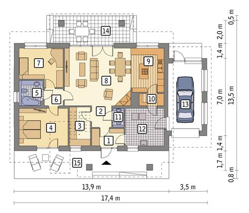

92,9 m²
LP | Pomieszczenia | netto | użytkowa |
1 | przedsionek | 4,4 m² | |
2 | hol | 2,9 m² | |
3 | garderoba | 6,4 m² | |
4 | sypialnia | 14,4 m² | |
5 | łazienka | 4,7 m² | |
6 | korytarz | 2,5 m² | |
7 | sypialnia | 12,0 m² | |
8 | pokój dzienny | 30,3 m² | |
9 | kuchnia | 11,5 m² | |
10 | spiżarnia | 2,2 m² | |
11 | wc | 1,6 m² | |
Razem | 92,9 m² | ||
12 | kotłownia | 11,1 m² | |
13 | garaż | 18,9 m² | |
14 | taras | 11,6 m² | |
15 | taras | 31,1 m² |

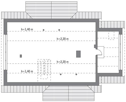

do indywidualnej adaptacji (65,8 m2 powierzchni użytkowej)
Pozycja | Wartość |

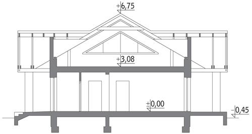

kąt nachylenia dachu | 30 ° |
wysokość w kalenicy | 7,20 m |
wysokość parteru | 2,70 m |
Rysunki szczegółowe
Poznaj szczegóły techniczne projektu pobierając rysunki w pdf.
W projekcie przewidziano możliwość wykorzystania dodatkowej powierzchni mieszkalnej na poddaszu, po dostosowaniu pomieszczeń do stałego pobytu osób (65,8 m2 powierzchni użytkowej).

Ławy fundamentowe | żelbetowe szerokości 50 cm, wysokości 40 cm (70,70 mb) | 15,13 0 |
Ściany fundamentowe | bloczek betonowy 24 cm + 2x roztwór asfaltowy + styropian 17 cm | 39,42 0 |
bloczek betonowy 24 cm | 15,02 0 | |
Razem: | 54,44 0 | |
Ściany zewnętrzne | murowane, dwuwarstwowe: beton komórkowy 24 cm + styropian 20-24 cm i tynk wewnętrzny | 183,12 0 |
Ściany wewnętrzne | murowane: beton komórkowy 24 cm + tynk obustronnie | 52,61 0 |
murowane: beton komórkowy 12 cm + tynk obustronnie | 60,26 0 | |
murowane: beton komórkowy 12 cm + wełna mineralna 8 cm + tynk obustronnie | 17,45 0 | |
Razem: | 130,32 0 | |
Podłoga na gruncie | podsypka piaskowa 25 cm + beton 10 cm + papa + styropian 20 cm + folia + szlichta betonowa 6 cm + wykończenie podłogi | 92,87 0 |
podsypka piaskowa 25 cm + beton 10 cm + papa + styropian 15 cm + folia + szlichta betonowa 8-11 cm + wykończenie podłogi | 29,99 0 | |
Razem: | 122,86 0 | |
Strop | gęstożebrowy (Teriva) + folia paroizolacyjna + wełna mineralna 30 cm i tynk wewnętrzny | 140,22 0 |
Konstrukcja dachu | drewniana (jętkowa) + łaty i kontrłaty | 14,82 0 |
Pokrycie dachu | dachówka ceramiczna + folia paroprzepuszczalna + wełna mineralna 30 cm + folia paroizolacyjna | 263,54 0 |
Elewacja | tynk cienkowarstwowy | 217,45 0 |
na fragmentach ściany tynk mozaikowy | 19,52 0 | |
Razem: | 236,97 0 | |
Okna i drzwi balkonowe | PVC lub drewniane o powierzchni do 2 m2 (6 szt.) | 5,00 0 |
PVC lub drewniane o powierzchni od 2 m2 (6 szt.) | 28,26 0 | |
Razem: | 33,26 0 | |
Okna połaciowe | PVC lub drewniane o powierzchni do 2 m2 (1 szt.) | 1,09 0 |
Sposób ogrzewania | kocioł na paliwo stałe. Możliwy kocioł na gaz (po dostosowaniu na etapie indywidualnej adaptacji). | |
Wentylacja | grawitacyjna |
