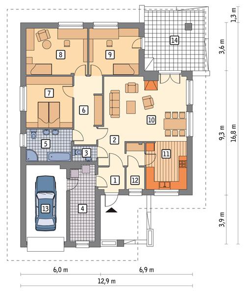

LP | Pomieszczenia | netto | użytkowa |
1 | przedsionek | 3,2 m² | |
2 | hol | 5,9 m² | |
3 | wc | 2,0 m² | |
4 | kotłownia (z pralnią) | 9,6 m² | |
5 | łazienka | 8,0 m² | |
6 | korytarz | 9,8 m² | |
7 | sypialnia | 13,1 m² | |
8 | sypialnia | 15,7 m² | |
9 | sypialnia | 12,8 m² | |
10 | pokój dzienny | 30,0 m² | |
11 | kuchnia | 10,8 m² | |
12 | spiżarnia | 2,2 m² | |
Razem | 123,1 m² | ||
13 | garaż | 17,8 m² | |
14 | taras | 12,3 m² |

- Powierzchnia użytkowa 123,1 m2
- Powierzchnia garażu 17,8 m2
- Garaż/wiata (stanowiska) 1/0
- Powierzchnia netto 140,9 m2
- Powierzchnia zabudowy 196,1 m2
- Powierzchnia całkowita 176,9 m2
- Kubatura (brutto) 845,0 m3
- Liczba pokoi (z salonem) 4
20,90 x 24,80 m

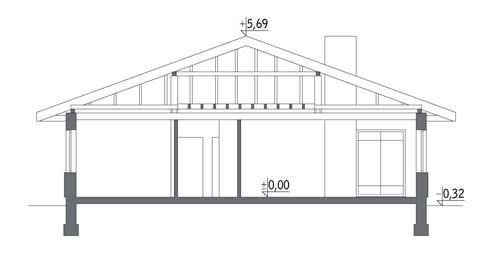

- Kąt nachylenia dachu 20°
Wysokość w kalenicy
6,01 m
Wysokość w kalenicy
Wysokość budynku, mierzona od poziomu terenu (przy najniżej położonym wejściu do budynku) do najwyższego punktu konstrukcyjnego dachu (bez uwzględnienia wysokości kominów).

Ściany zewnętrzne | murowane, dwuwarstwowe: beton komórkowy 24 cm + styropian 15-18 cm i tynk wewnętrzny | 142,57 m2 |
Ściany wewnętrzne | murowane: beton komórkowy 24 cm + tynk obustronnie | 36,59 m2 |
murowane: beton komórkowy 12 cm + tynk obustronnie | 112,96 m2 | |
Razem: | 149,55 m2 | |
Podłoga na gruncie | podsypka piaskowa 20 cm + beton 10 cm + papa + styropian 15 cm + folia + szlichta betonowa 5 cm + wykończenie podłogi | 113,53 m2 |
podsypka piaskowa 20 cm + beton 10 cm + papa + styropian 15 cm + folia + szlichta betonowa 4-11 cm + wykończenie podłogi | 27,41 m2 | |
Razem: | 140,94 m2 | |
Strop | drewniany (belki stropowe) + folia paroizolacyjna + wełna mineralna 30 cm i 2x płyta g-k | 159,39 m2 |
Konstrukcja dachu | drewniana (krokwiowo-płatwiowa) + łaty i kontrłaty | 10,37 m3 |
Pokrycie dachu | blachodachówka + folia paroprzepuszczalna | 276,93 m2 |
