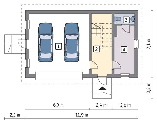

LP | Pomieszczenia | netto | użytkowa |
1 | garaż | 39,5 m² | |
2 | korytarz | 13,5 m² | 8,4 m² |
3 | schowek | 2,3 m² | |
4 | pom. gosp. | 10,7 m² | |
Razem | 66,0 m² |

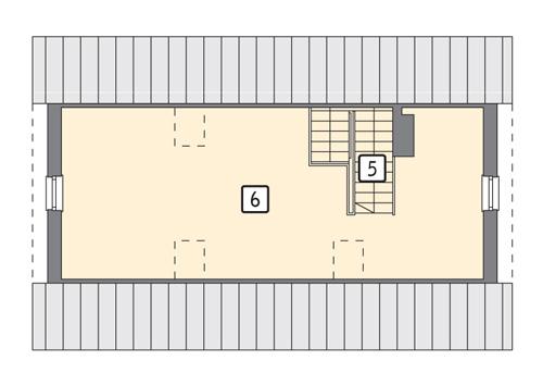

68,9 m²
5 | schody | 6,1 m² | 6,1 m² |
6 | poddasze do zagosp. | 62,8 m² | 29,4 m² |
Razem | 68,9 m² | 35,5 m² |

Na etapie adaptacji możliwość przekształcenia pomieszczenia 3. w wc
