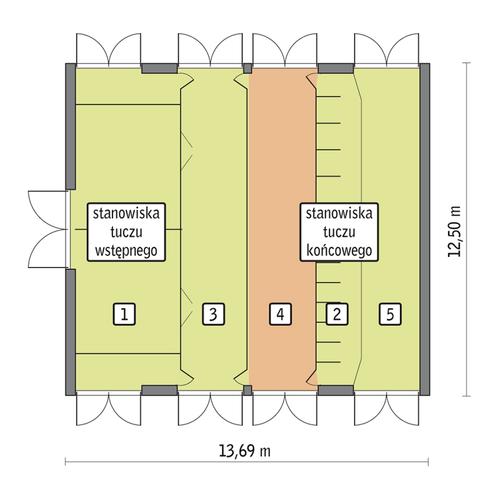

RZUT PRZYZIEMIA POW. 152,3 m²
  • RZUT PRZYZIEMIA
    po podłodze
  • 1. stanowiska tuczu wstępnego
    47,0 m²
  • 2. stanowiska tuczu końcowego
    20,6 m²
  • 3. korytarz gnojowo-żywieniowy
    29,4 m²
  • 4. korytarz paszowy
    29,4 m²
  • 5. korytarz gnojowy
    25,9 m²
  • Razem
    152,3

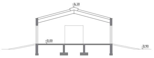

PRZEKRÓJ
PRZEKRÓJ
  • kąt nachylenia dachu
    15 °
  • wysokość w kalenicy
    6,85 m
