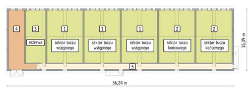

Tuczarnia na 600 sztuk, na rusztach
Liczba tuczników
600
DJP
67,2
System utrzymania
na rusztach
776,3 m2
56,2 x 15,4 m
zobacz więcej parametrów
Rzut przyziemia
776,3 m²
LP Pomieszczenia netto
1 sektor tuczu wstępnego 353,7 m²
2 sektor tuczu końcowego 235,8 m²
3 pom. rezerwy 65,5 m²
4 magazyn pasz 58,6 m²
5 komunikacja 62,7 m²
Razem 776,3 m²

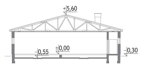

kąt nachylenia dachu 15 °
wysokość w kalenicy 5,90 m
