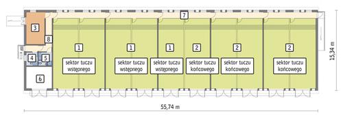

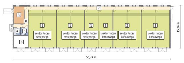

Rzut przyziemia
771,6 m²
LP Pomieszczenia netto
1 sektor tuczu wstępnego 322,3 m²
2 sektor tuczu końcowego 323,0 m²
3 magazyn pasz 21,7 m²
4 pom. biurowe 5,7 m²
5 szatnie i pom.sanitarne 6,5 m²
6 garaż 20,5 m²
7 komunikacja/ganek paszowy 58,5 m²
8 komunikacja 13,5 m²
Razem 771,6 m²

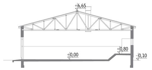

kąt nachylenia dachu 15 °
wysokość w kalenicy 6,75 m
