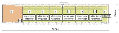

Tuczarnia dla 480 sztuk, na głębokiej ściółce
Liczba tuczników
480
DJP
50,4
System utrzymania
757,9 m2
70,8 x 12,0 m
zobacz więcej parametrów
Rzut przyziemia
757,9 m²
LP Pomieszczenia netto
1 sektor tuczu wstępnego 258,3 m²
2 sektor tuczu końcowego 258,3 m²
3 izolatka 47,0 m²
4 magazyn 6,0 m²
5 magazyn i mieszalnia pasz 141,2 m²
6 komunikacja/ganek paszowy 47,2 m²
Razem 757,9 m²

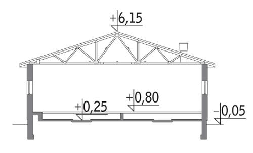

kąt nachylenia dachu 18 °
wysokość w kalenicy 7,69 m
