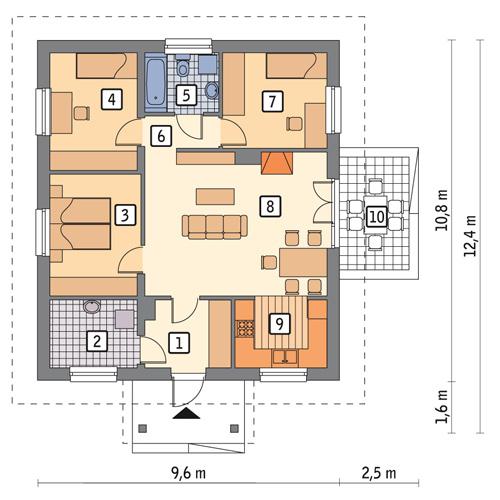

74,0 m²
LP | Pomieszczenia | netto | użytkowa |
1 | przedsionek | 5,5 m² | |
3 | sypialnia | 10,4 m² | |
4 | sypialnia | 10,1 m² | |
5 | łazienka | 4,3 m² | |
6 | korytarz | 2,3 m² | |
7 | sypialnia | 9,8 m² | |
8 | pokój dzienny | 25,5 m² | |
9 | kuchnia | 6,1 m² | |
Razem | 74,0 m² | ||
2 | kotłownia | 5,8 m² | |
10 | taras | 10,4 m² |

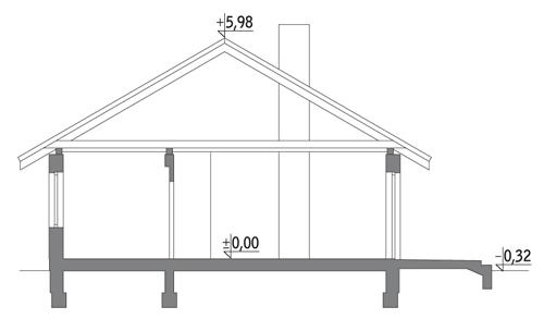

kąt nachylenia dachu | 30 ° |
wysokość w kalenicy | 6,30 m |
wysokość parteru | 2,90 m |

- Kąt nachylenia dachu 30°
Wysokość w kalenicy
6,30 m
Wysokość w kalenicy
Wysokość budynku, mierzona od poziomu terenu (przy najniżej położonym wejściu do budynku) do najwyższego punktu konstrukcyjnego dachu (bez uwzględnienia wysokości kominów).
- Wysokość pomieszczeń parteru 2,90 m
