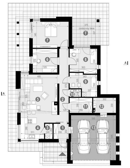

Rzut parteru
116,7 m²
1 przedsionek 4,0 m²
2 komunikacja 12,2 m²
3 spiżarnia 2,0 m²
4 kuchnia 8,7 m²
5 pokój dzienny + jadalnia 29,2 m²
6 pokój 10,2 m²
7 pokój 16,2 m²
8 pokój 11,5 m²
9 łazienka 9,2 m²
10 wc 1,5 m²
11 garderoba 6,0 m²
12 kotłownia 5,9 m²
Razem 116,7 m²
13 garaż 35,5 m²
14 taras 62,7 m²

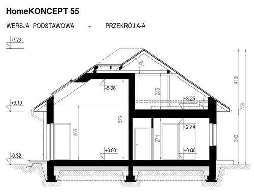

kąt nachylenia dachu 35 °
wysokość w kalenicy 7,55 m
wysokość parteru 2,74-3,55 m
